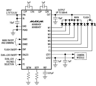

Если посмотреть типовые схемы включения генераторов подкачки в чистом виде, например, генераторы подкачки заряда белых светодиодов от того же максима, то там на тех же позициях стоят неполярные конденсаторы. [attachment=1]8645_s2.jpg[/attachment]
Да, кстати, это картинка из даташита 2006г., а даташит на max3232 1999г. Концепция по ходу дела поменялась...))
Итого: при использовании неполярных конденсаторов никаких изменений в работе схемы произойти не должно.

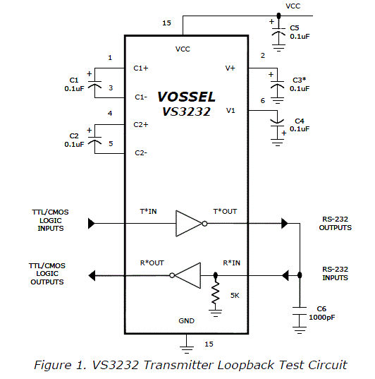

То, что не чего не сгорит, это понятно. Меня интересует, какие характеристики ухудшаться если в место полярных, я установлю неполярные. И вообще скажется ли на уровне сигнала такие «манёвры». Микруха с планарными выводами, испытать без печатной платы нет возможности. Теперь в раздумьях что же устанавливать на будущую ПП.

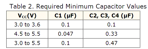

Судя по даташиту на max3232, все эти конденсаторы относятся к неким внутренним цепям питания, т.к. их номинал зависит от Vcc (table2). А в цепи питания по классике ставят электролиты или электролиты параллельно с керамикой (как, например для 7805). По крайней мере, сгореть ничего не должно ))

Но в даташите не спроста рекомендуют полярные кондёры. Интересно в чём засада.
Но в даташите не спроста рекомендуют полярные кондёры. Интересно в чём засада. :?

1мкФ - явный перебор по номиналу: 5-10% отклонения еще куда ни шло, но 900% это перебор...
Я бы поставил неполярный на 0,1 мкФ, т.к., насколько понимаю, использование электролитов критично там, где нужны большие емкости (сотни и тысячи мкФ), которые из керамики выжать затруднительно (при разумных размерах элемента). Это, например, цепи питания, звукотехника, УНЧ и т.п. В случае небольших емкостей замена электролита на керамику, в принципе, возможна при соблюдении номинала, и параметров по напряжению и току.
