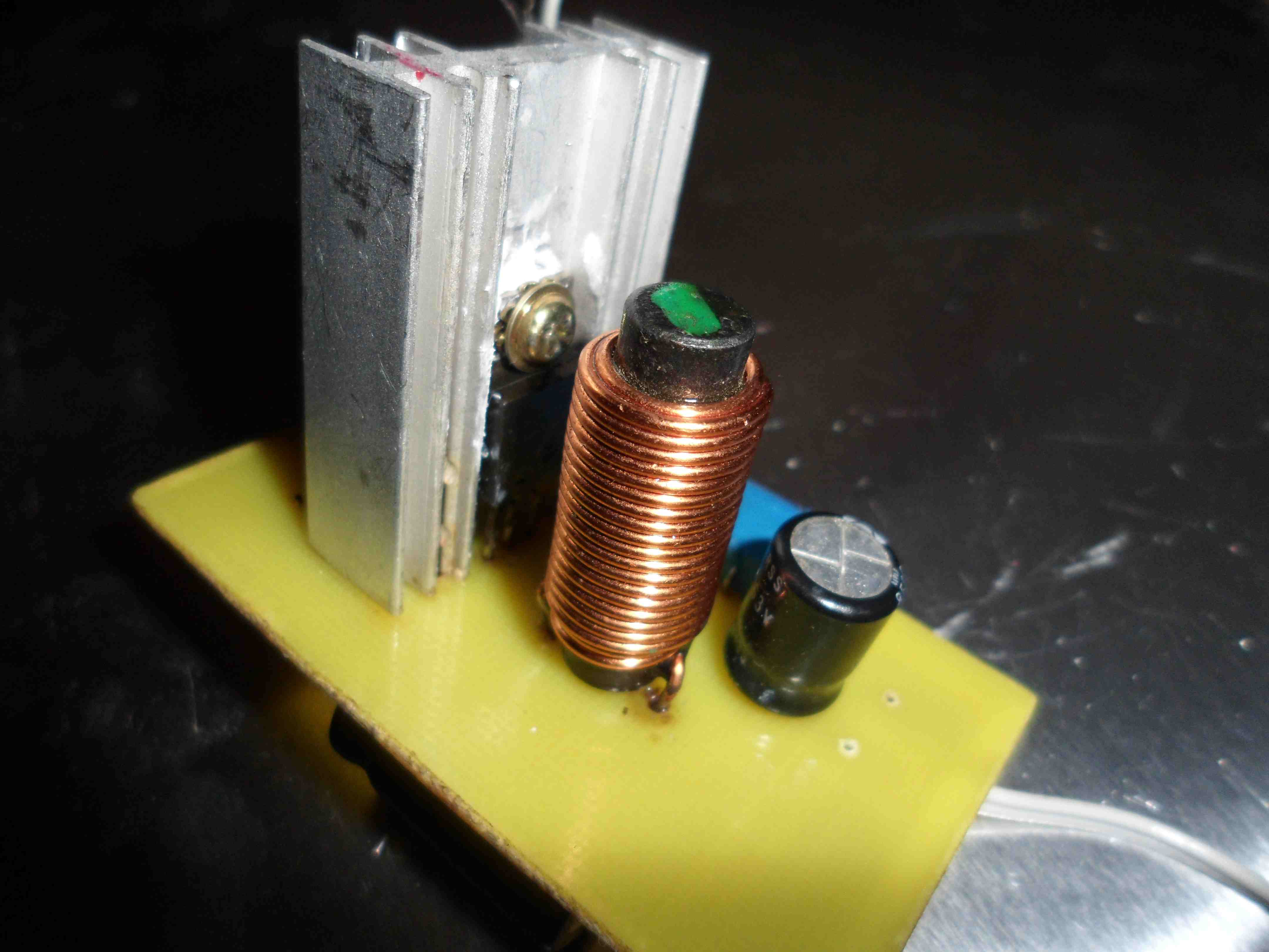

LM2576 (96) тебе в помощь! сердечник дросселя уходит в насыщение, то что видели там где-то на кольцах, то это не феррит, а распыленное железо, сорее всего, или что-то вроде этого. Феррит ферриту рознь, поэтоу и гантеля не гарантирует 100% результата. Но почему-то теже дроссели с проблемами на 34063 на ура работают с 2576, вобщем ИМХО не нравятся мне МСшки - больно непредсказуемые они и нестабильные и вообще нормально они работают на очень малые мощности, что равносильно линейному стабилизатору.

Всеровно недоволен вроде лучше чем с кольцами но не шик проблема с кондерами 100% нужны Low ESR А еще на китайском сайте видил фотки нескольких преоразователей на кольцах (правда побольше чем мои и по гуще намотаны)

Это кольцо с испорчиной видеокарты Radeon 9550  А модуль который перевернут дорожками к верху и который пещит я сжог перепутав полярност, эти микрухи дико чуствительны к этому  у него было похожее кольцо только обычного для феррита цвета и откудо оно было выдрано я непомню Ну да про индуктивность недумал если ели как провод то нашол чтоб намотать  сейчас есть одна индуктивность 100 мкгн гантелеобразная в субботу может соберу еще оди преобразовател. Я купил 6-шт MC34063 сейчас осталось только 1 (+1 в единственном уцелевшем) остальные спалил

[quote="Streetstyle"]Кстати да у второго модуля котушка дико пещит :) Завтро опробую с покупными гантелеобразными дроселями :congrats: У меня толко кольца есть от маленьких до больших[/quote]
Судя по виду - кольцо из порошкового железа, выдернутое из какого-нибудь компового БП, с проницаемостью в районе 75. Жидковата намотка для 100мкГн, там столько не будет индуктивности.
Если это какой-нибудь феррит с высокой проницаемостью то 100мкГн может быть и будет, только сердечник в насыщение уйдет.

Я думал это ИК подсветка на камеру, невнимательный аки  Да. еще электролит на выходе побольше ставить надо - чем больше, тем лучше - пульсации меньше будут и просадки напряжения меньше, всеж импульсная схема.  А канифольку или флюс жизненно необходимо полностью смывать с платы - очень на частоту может влиять, а она влияет на КПД

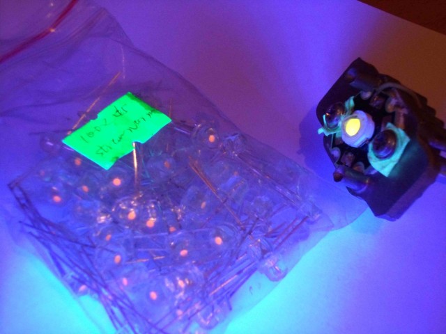

Кстати да у второго модуля котушка дико пещит Диоды ультрофиолетовые они не к камере. Я планирую попробовать фоторезист ими засвечивать, когда соберал особо недумал о питании (а зря) , переделывать слишкои гиморно по этому и хочу от преобразователя. Завтро опробую с покупными гантелеобразными дроселями  У меня толко кольца есть от маленьких до больших  Когда печатку разводил микруху зеркально развел пришлос перевернуть и выгнуть выводы в другую сторону
Кстати да у второго модуля котушка дико пещит :) Диоды ультрофиолетовые они не к камере. Я планирую попробовать фоторезист ими засвечивать, когда соберал особо недумал о питании (а зря) , переделывать слишкои гиморно по этому и хочу от преобразователя. Завтро опробую с покупными гантелеобразными дроселями :congrats: У меня толко кольца есть от маленьких до больших
:crazy: Когда печатку разводил микруху зеркально развел пришлос перевернуть и выгнуть выводы в другую сторону :congrats:

Еще если у тебя на камеру нужно 12В, то тут да стэп ап и все такое, но я бы на твоем месте с дидодами сделал расчет резистора токоограничительного для последовательно 2 ик светодиодов (напряжение питания минус напряжение падающее на диодах и делить это все на ток потребляемый диодами) и налепилбы параллельно таких цепочек, чтоб питать от 6,3 В, я думаю так бы было рациональней и проще, тем более на макетке собрано вроде как
