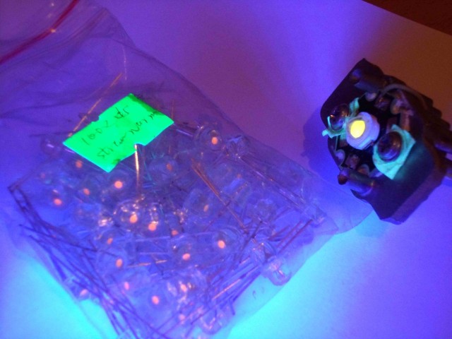

Я думал это ИК подсветка на камеру, невнимательный аки :crazy:
Да. еще электролит на выходе побольше ставить надо - чем больше, тем лучше - пульсации меньше будут и просадки напряжения меньше, всеж импульсная схема. :OK:
:idea: :arrow: А канифольку или флюс жизненно необходимо полностью смывать с платы - очень на частоту может влиять, а она влияет на КПД
Сообщение Добавлено: 06 окт 2012, 23:01
  Заголовок сообщения:  Re: MC34063
Кстати да у второго модуля котушка дико пещит :)
Диоды ультрофиолетовые они не к камере. Я планирую попробовать фоторезист ими засвечивать, когда соберал особо недумал о питании (а зря) , переделывать слишкои гиморно по этому и хочу от преобразователя.
Завтро опробую с покупными гантелеобразными дроселями :congrats: У меня толко кольца есть от маленьких до больших
:crazy: Когда печатку разводил микруху зеркально развел пришлос перевернуть и выгнуть выводы в другую сторону :congrats:
