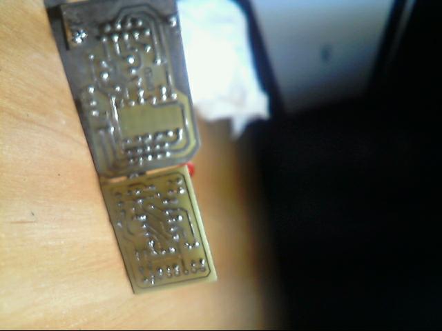

посмотрите что не так :crybaby: 413943145.jpg
413943145.jpg [ 98.84 КБ | Просмотров: 28062 ]
413943168.jpg [ 111.47 КБ | Просмотров: 28062 ]
413943207.jpg [ 27.16 КБ | Просмотров: 28062 ]

шью юнипрофом галки как на картинке к девайсу.

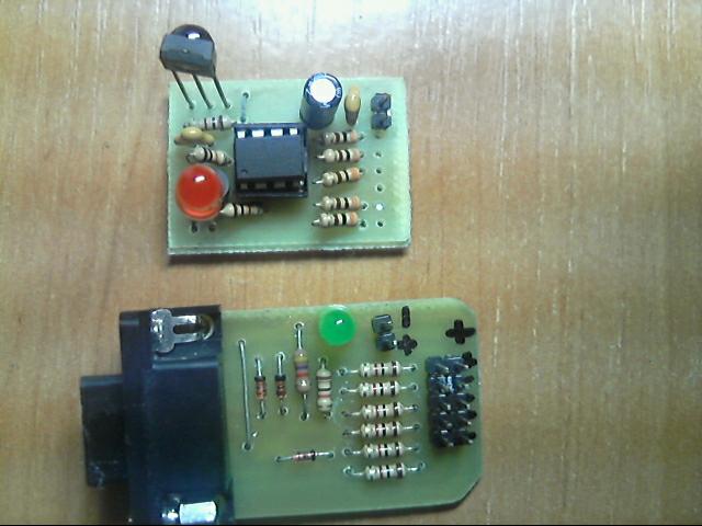

может быть проблема с фюзом ckdiv8 (делит частоту мк на 8) по умолчанию так запрогромиррованы все тини 13
у меня такое было )))))

после программирования светодиод мыргает? или молчит?

Проверь по даташиту TSOP (маркировку выводов)

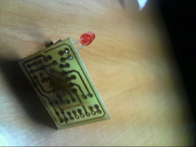

  Заголовок сообщения:  нужна помощь(не шьется контролер)
Привет всем... Дайте совет. контролер шьется все норм а схемка не работает: все детали прозванивал. потом все заменял и глухо.... схемка ета http://www.getchip.net/posts/076-upravl ... -attiny13/ . фото програматора и платы...
Изображение 022.jpg [ 24.32 КБ | Просмотров: 28089 ]
Изображение 021.jpg [ 23.54 КБ | Просмотров: 28089 ]
Изображение 020.jpg [ 39.07 КБ | Просмотров: 28089 ]
Сообщение Добавлено: 11 фев 2013, 10:03
