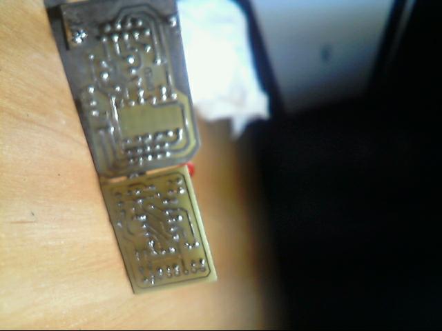

посмотрите что не так :crybaby: 413943145.jpg
413943145.jpg [ 98.84 КБ | Просмотров: 31105 ]
413943168.jpg [ 111.47 КБ | Просмотров: 31105 ]
413943207.jpg [ 27.16 КБ | Просмотров: 31105 ]

шью юнипрофом галки как на картинке к девайсу.

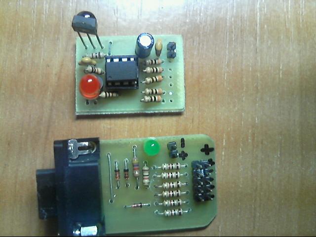

в статье есть фотка фюзов ))) там написано: галочка = незапрограмированно

может быть проблема с фюзом ckdiv8 (делит частоту мк на 8) по умолчанию так запрогромиррованы все тини 13
у меня такое было )))))

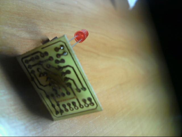

после программирования светодиод мыргает? или молчит?

Проверь по даташиту TSOP (маркировку выводов)

Привет всем... Дайте совет. контролер шьется все норм а схемка не работает: все детали прозванивал. потом все заменял и глухо.... схемка ета http://www.getchip.net/posts/076-upravl ... -attiny13/ . фото програматора и платы...
