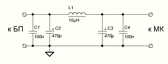

[quote="aui2002"]Что касается темы топика. Мне не совсем понятен смысл ковыряния БП. Нет, то что при увеличении емкостей скачки напряжения должны снизится - это ясно. Но замены конденсаторов может оказаться недостаточно для получения приемлемого качества питания. Поэтому есть ли смысл тратить на это время?
По-моему, замена блока китайского БП 5V на любой другой 9-12V, найденый в закромах родины, (кстати, БП на хабах, в основном, 12В, а 5-и вольтовые ставят на ADSL модемы и роутеры, но они тоже не фонтан) + стабилизатор с 4-мя конденсаторами между БП и девайсом [u]гарантировано[/u] позволит получить качественное питание. При этом по цене деталей и сложности схемы разницы никакой, зато время сэкономится.
И еще вопрос: что дает индуктивность на Вашей схеме? Просто фильтр?[/quote] Это уже не ко мне, я тоже предлагаю использовать другой готовый БП. Но человек настаивает поковырять данный китаец, и это его решение. Откровенно говоря, у меня нет желания объяснять что и как работает в импульсных БП. Я своё мнение высказал на этот счёт. Если считаешь, что стабилизаторы 7805 панацея от помех, это твоё право. По поводу индуктивности, почитай «буквари», там всё написано. ;)

[quote="SVN"]Уважаемый aui2002 Для Вас лично объясняю, что там написано, перевожу не дословно а по смыслу: максимальное входное напряжение для стабилизаторов с выходным напряжением (2,6 – 8 В) – 30 Вольт; для стабилизаторов с выходным напряжением (12 – 18 В) – 35 Вольт; стабилизаторов с выходным напряжением (24 В) – 40 Вольт.[/quote]
Уважаемый SVN! По поводу той таблички из даташита - это была попытка пошутить, которая, видимо, не удалась :roll: Что же касается использования 7805 при исходном питании "китайские 5В", повторю еще раз: [b]Вы были правы, я был не прав[/b].
Этот момент прояснили, будем считать, что "все рОвно".
Добавлено: 13 мар 2013, 21:59 |
Re: Стабилизация питания микроконтроллера |
Ещё на всякий случай замени электролит на выходе БП, той же фирмы, что писал выше, который 470 мкф.
Добавлено: 13 мар 2013, 18:32 |
[quote="SVN"]Для [b]Segate[/b] Что можно попробовать сделать: - увеличить ёмкость на входе, с 2,2 мкф до 10 мкф Х 400 В; выход БП подключить к такой схеме, а уже с неё питать МК. [/quote] спасибо, завтра детальки куплю-попробую

Для Segate Сложно сказать без осциллографа, что творится на выходе твоего БП. Но твой БП выполнен по классической схеме простых импульсников, и хотел бы заметить это не худший вариант, а вполне нормальный, для тех целей, для чего предназначен (заряжать аккумуляторы). Я вижу два пути: 1) Найти 5_ти вольтовый БП от хаба (Hub - концентратор - многопортовый повторитель сети). Как правило они выполнены по более лучшей схеме, с фильтром на входе и индуктивностью на выходе. 2) Пытаться улучшить характеристики данного варианта. Что можно попробовать сделать: - увеличить ёмкость на входе, с 2,2 мкф до 10 мкф Х 400 В; выход БП подключить к такой схеме, а уже с неё питать МК.

Ещё добавлю, лучше использовать электролиты LOW ESR низкоимпедансные 105*С
Для [b]Segate[/b] Сложно сказать без осциллографа, что творится на выходе твоего БП. Но твой БП выполнен по классической схеме простых импульсников, и хотел бы заметить это не худший вариант, а вполне нормальный, для тех целей, для чего предназначен (заряжать аккумуляторы). Я вижу два пути: 1) Найти 5_ти вольтовый БП от хаба (Hub - концентратор - многопортовый повторитель сети). Как правило они выполнены по более лучшей схеме, с фильтром на входе и индуктивностью на выходе. 2) Пытаться улучшить характеристики данного варианта. Что можно попробовать сделать: - увеличить ёмкость на входе, с 2,2 мкф до 10 мкф Х 400 В; выход БП подключить к такой схеме, а уже с неё питать МК. [attachment=0]22.png[/attachment]
