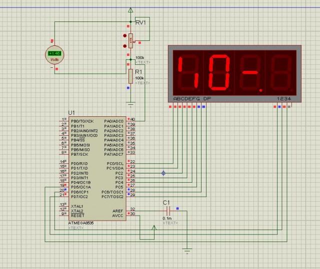

Re: Плойка на МК |
ну короче разобрался я тут немного.. заработал у меня вольтметр но на С .... как все отлажу так обязательно выложу весь проект.. я думаю что кому нибудь пригодится... в краце опишу... MK mega8, управление нагревом BT139+MOC3042 (я понимаю, что это сильно, но это то, что было в наличии)... три кнопки вкл/выкл. и выбор температуры +/- три светодиода для индикации выбранной температуры(140,160,180) ...

Re: Плойка на МК |
И еще. Почитай Рюмика. там все доходчиво. А вообще-то код в студию. Протеус иногда та_а_а_а_акое кажить.

Re: Плойка на МК |
На AVCC питалово обязательно.

Re: Плойка на МК |
я хочу мерить вольтаж с терморезистора. взял за пример с АБ вольтметр накидал схемку в протеусе по мануалу.. индикатор ОК, и еще по поводу питания на AVCC нужно ли оно? без него он показывает просто НОЛЬ... и ничего у меня не показывает  может я опять что то упустил?
