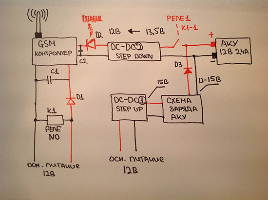

Здравствуйте. Возможно, конечно поздно пишу, но всё же... Чтобы реле отрабатывало так, как описано (выделил жирным), необходимо использовать NC контакты (нормально замкнутые), которые как раз размыкаются при подаче питания на катушку реле и замыкаются при снятии питания. На рисунке же представлены NO контакты реле.

[quote="device.ai"] [quote]И второе - блок зарядки. Нет смысла в 2х блоках. [/quote] Но ведь блок DC-DC не контролирует тока зяряда и не поддерживате аку в нужном режиме. Как же без него?[/quote]
Он выдает напряжение. Большой ток возможен только при сильном разряде АКБ, но, к примеру, 2577 имеет на борту мягкий старт, а также защиту по току и температуре.
А ток сам упадет до 0 при достижении напряжения на АКБ равного заданному. Для буферного режима это 13,5-13,7В

Я немного другое подключение имел в виду, но в принципе такая схема тоже должна работать. Но есть кой-чего, чего я бы сделал - убрал бы DC-DC(2). При заряде АКБ в режиме standby (13.5-13.7В), вполне хватило бы D2 (типа 1N4001), на нем как раз около Вольта упадет. Может даже КПД будет повыше, чем через step-down при такой разнице напряжений. И второе - блок зарядки. Нет смысла в 2х блоках. Один модуль (типа http://www.ebay.com/itm/NEW-DC-DC-LM257 ... 1007343123 ) будет поддерживать настроенное напряжение (из 12В сразу будет делать 13,4-13,5)
И второе - блок зарядки. Нет смысла в 2х блоках. Один модуль (типа http://www.ebay.com/itm/NEW-DC-DC-LM2577-Step-Up-3-5-30V-to-4-30V-Booster-Power-Module-/331007343123 ) будет поддерживать настроенное напряжение (из 12В сразу будет делать 13,4-13,5)

[quote="als9"]Если вдруг напр. в сети упадет так что ГСМу не будет хватать - а у реле гистеризис помоему есть приличный, т.е. не сработает в такой момент .[/quote]
Разве конденсаторы не спасут от такого?
Реле же находится в состоянии удержания контакта, когда есть основное питание. Как только оно пропадает или становится меньше допустимого для удержания контактов то включается питание от аку.

Re: Нужна схема заряда аккумулятора и резервного переключени |
Итак реализация поставленной задачи следующая:
Состояние 1: основное питание есть и оно составляет 12В, на реле К1 есть питание и поэтому контакт К1.1 удерживается разомкнутым. Работает DC-DC1 и подаёт 17В на схему заряда, схема заряда заряжает или просто держит аку в режиме stand by.
Состояние 2: основное питание пропадает. Реле переводит контакт К1.1 в замкнутое положение. Диод D1 не даёт разряжаться C1 через реле, и С1 отдаёт всю энергию контроллеру для сглаживания переходного процесса между основным питание и питанием от аку. Т.к. контакт К1.1 замкнут то с аку в DC-DC2 пошло 13,5 вольт, D3 предотвращает попадания тока обратно в схему зарядки. DC-DC2 стабилизирует до 12В и отдаёт через D2 питание 12В контроллеру. C2 поставил для сглаживания обратного процесса перехода с аку на осн. питание.
Вот примерно как-то так... Схемку быстренько накатал на бумаге, поэтому прошу прощения есть что не точно нарисовано. DC-DC преобразователи заказал с ebay вышло в районе 5 баксов за оба.
