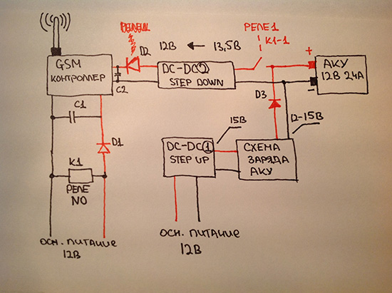

Я немного другое подключение имел в виду, но в принципе такая схема тоже должна работать.
Но есть кой-чего, чего я бы сделал - убрал бы DC-DC(2). При заряде АКБ в режиме standby (13.5-13.7В), вполне хватило бы D2 (типа 1N4001), на нем как раз около Вольта упадет. Может даже КПД будет повыше, чем через step-down при такой разнице напряжений.
И второе - блок зарядки. Нет смысла в 2х блоках. Один модуль (типа http://www.ebay.com/itm/NEW-DC-DC-LM257 ... 1007343123 ) будет поддерживать настроенное напряжение (из 12В сразу будет делать 13,4-13,5)

Если вдруг напр. в сети упадет так что ГСМу не будет хватать - а у реле гистеризис помоему есть приличный, т.е. не сработает в такой момент .

Итак реализация поставленной задачи следующая:
Состояние 1: основное питание есть и оно составляет 12В, на реле К1 есть питание и поэтому контакт К1.1 удерживается разомкнутым.
Работает DC-DC1 и подаёт 17В на схему заряда, схема заряда заряжает или просто держит аку в режиме stand by.
Состояние 2: основное питание пропадает. Реле переводит контакт К1.1 в замкнутое положение. Диод D1 не даёт разряжаться C1 через реле, и С1 отдаёт всю энергию контроллеру для сглаживания переходного процесса между основным питание и питанием от аку.
Т.к. контакт К1.1 замкнут то с аку в DC-DC2 пошло 13,5 вольт, D3 предотвращает попадания тока обратно в схему зарядки.
DC-DC2 стабилизирует до 12В и отдаёт через D2 питание 12В контроллеру.
C2 поставил для сглаживания обратного процесса перехода с аку на осн. питание.
Вот примерно как-то так...
Схемку быстренько накатал на бумаге, поэтому прошу прощения есть что не точно нарисовано.
DC-DC преобразователи заказал с ebay вышло в районе 5 баксов за оба.

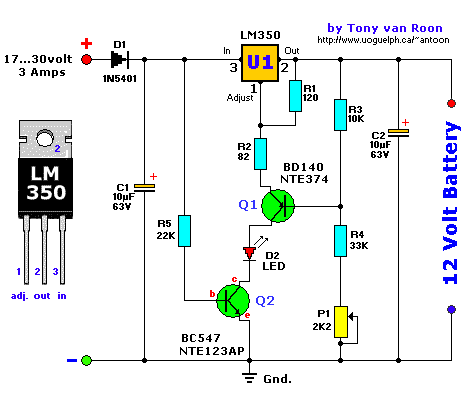

Комментарий к файлу: Схема заряда и поддержания заряда аку.
labc.gif [ 9.19 КБ | Просмотров: 44492 ]
Комментарий к файлу: Общая блок-схема
shema-1.jpg [ 74.9 КБ | Просмотров: 44492 ]
