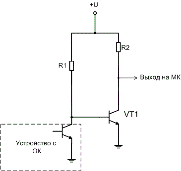

SVN, Спасибо. Все подключил. КТ3102, R1=100K, R2=4,7K anatoliy, Спасибо, почитаю.

NeoMage 1 лишния команда экономит 1 транзистор! А так инвертор какой-нить поставить и будет радость  ИМХО открытый коллектор нужен лишь для организации монтажное или и для работы мс как драйвера индикаторов например. А так П.Хорвиц У.Хилл "Искусство Схемотехники" в 2х томах в помощь. Практически библия для начинающих.

[quote="anatoliy"]VT1 транзистор ИМХО лишний. можно прямо на ногу мк. И можно использовать внутренние подтягивающие резисторы МК. Но я бы поставил внешние оно так надёжние.[/quote] Нет Анатолий, VT1 не лишний, так как задача была поставлена конкретно. ;) «Мне нужно соответственно передать в контроллер 0 или 1: 1 - когда выход замкнут на "-", 0 - когда выход разомкнут». Речь шла о инверторе.

Спасибо за схему. Есть, ли такие сборки на несколько выходов, чтобы одной микросхемой?

[quote="NeoMage"]Подскажите пожалуйста схему подключения оборудования, которое имеет выходы с открытым коллектором, к контроллеру ATMega. Т.е. это оборудование замыкает выход на массу либо размыкает его. Мне нужно соответственно передать в контроллер 0 или 1: 1 - когда выход замкнут на "-", 0 - когда выход разомкнут. В интернете, давно, попадалась схема на одном транзисторе, но я не могу ее найти.[/quote] Как это возможно, делать устройства на МК не зная элементарную электронику? :shock: [attachment=0]1.gif[/attachment]
