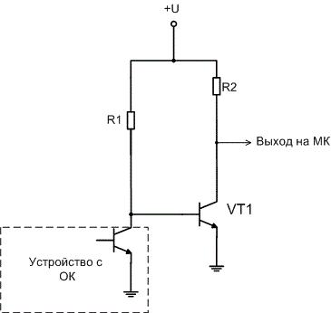

SVN, Спасибо. Все подключил. КТ3102, R1=100K, R2=4,7K

1 лишния команда экономит 1 транзистор! :D :mrgreen:
А так инвертор какой-нить поставить и будет радость :)
ИМХО открытый коллектор нужен лишь для организации монтажное или и для работы мс как драйвера индикаторов например. А так П.Хорвиц У.Хилл "Искусство Схемотехники" в 2х томах в помощь. Практически библия для начинающих. ;)

VT1 транзистор ИМХО лишний. можно прямо на ногу мк. И можно использовать внутренние подтягивающие резисторы МК. Но я бы поставил внешние оно так надёжние.

Спасибо за схему.
Есть, ли такие сборки на несколько выходов, чтобы одной микросхемой?

1.gif [ 4.77 КБ | Просмотров: 36521 ]

Подскажите пожалуйста схему подключения оборудования, которое имеет выходы с открытым коллектором, к контроллеру ATMega. Т.е. это оборудование замыкает выход на массу либо размыкает его. Мне нужно соответственно передать в контроллер 0 или 1: 1 - когда выход замкнут на "-", 0 - когда выход разомкнут.
В интернете, давно, попадалась схема на одном транзисторе, но я не могу ее найти.
