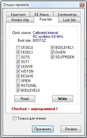

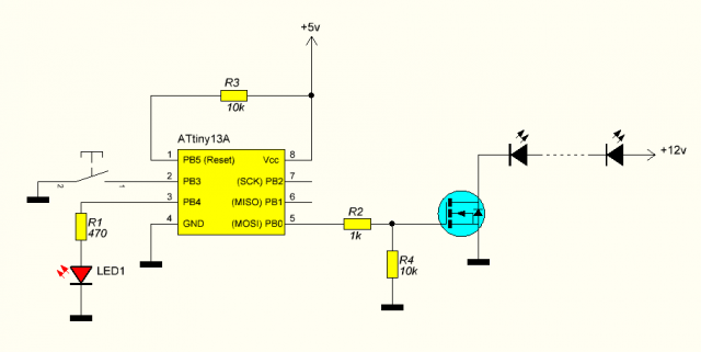

  Заголовок сообщения:  Re: ДЛЯ ДОМА ДЛЯ СЕМЬИ НУЖНА ПРОШИВКА.
Dimmer.png [ 15.07 КБ | Просмотров: 29225 ]
3.png [ 18.76 КБ | Просмотров: 29225 ]
Tiny13_Dimmer.hex [889 байт]

Господа изобретатели.Помогите пожалуйста.Во время ремонта понатыкал для освещения и подсветки
светодиодных лент.Всё нормально.но включаются они сразу на всю свою мощь.что весьма неприятно для глаз.Пораскинув чем бог послал придумал такую штуку.Но в программировании мягко выражаясь не силён. Сделайте пожалуйста прошивку для данного девайса.Если конечно это реально. Заранее ьлагодарен.
