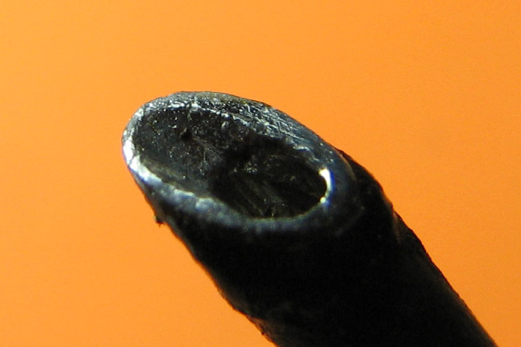

На фабричной микроволне углубление состоит из двух частей - сначала выбрана широкая канавка, а в ней уже просверлено отверстие диаметром около 1мм и глубиной 5-7мм.

На фабричной микроволне углубление состоит из двух частей - сначала выбрана широкая канавка, а в ней уже просверлено отверстие диаметром около 1мм и глубиной 5-7мм. [attachment=0]IMG_6921.jpg[/attachment]

В общем совет такой - ты правильно догадался, что диаметр "впуклости" должен быть поболее, желательно, чтобы края выемки подходили к краю жала. Тогда и эффект микроволны (поверхностного натяжения) возникнет.

Вообще очень похожа. Я тоже сверлом делал, вот пытаюсь найти отличия... У меня отверстие (ямка) получилось меньшего диаметра, не в этом ли дело? Хотя возможно дело в технике применения. Что же, мне предстоит запаять еще не одну smd микросхему, потренируюсь  Есть какие-нибудь советы/идеи?
Вообще очень похожа. Я тоже сверлом делал, вот пытаюсь найти отличия... У меня отверстие (ямка) получилось меньшего диаметра, не в этом ли дело? Хотя возможно дело в технике применения. Что же, мне предстоит запаять еще не одну smd микросхему, потренируюсь :)

[quote="GetChiper"]Фотку жала покажешь? Интересно![/quote] [url=http://dl.dropbox.com/u/36221247/%D0%94%D0%BB%D1%8F%20%D1%81%D0%B0%D0%B9%D1%82%D0%BE%D0%B2/jalo.jpg]Вот оно[/url]. Сори, что не почистил, 12 ночи на дворе... Паяется им хорошо, но вот, как я уже говорил - микроволновые свойства не обнаружены :)
