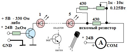

По теме, замечаний нет.
Ещё раз моя благодарность!
P.S. Главное не торопись.
