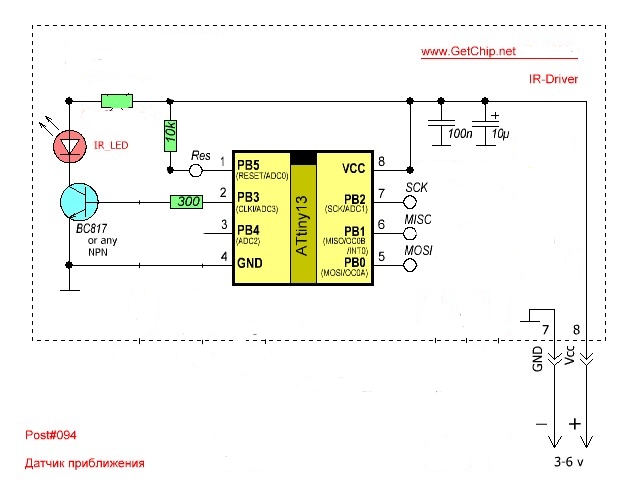

Прошивки должны работать одинаково - там нет чего то индивидуального.
По моему более приемлемым вариантом будет вот это viewtopic.php?f=8&t=658
не хотите попробовать?

Понимаю это , но где взять защищённый кодом пульт? И умельцы думаю если смогут перехватить луч смогут и подобрать код. Сам собирал код грабёр для шлагбаумов ( по схеме с одного сайта) он и мой код показывал от гаража поэтому появилась мысль сделать на ик .Чтоб перехватить ик сигнал надо стоять прямо перед воротами ( это не возможно сделать не замеченным) так я пульт настрою чтоб бил в притык от машины до ворот и не метром дальше. Да и таких спецов как Вы , которые могут сделать сканер или пререборщик кодов в стране с десяток! Помогите понять почему пульты с одинаковой прошивкой работают по разному?И как это можно исправить?
Сообщение Добавлено: 26 янв 2018, 09:26
  Заголовок сообщения:  Re: 094-Датчик приближения на ИК-лучах (ATtiny13)
Не советую использовать подобный пульт для гаража.
Сигнал без какой либо защиты - то есть перехватывается и воспроизводится без проблем.

Прошу помощи у знающих людей! В описании к 094 в самом конце говорилось ,что можно сделать на базе 094 отдельно пульт и отдельно приёмник. Сделал два одинаковых устройства только один использовал как передатчик (включался кнопкой подающей питание на схему) а второй как приёмник. Не заработало! Пошёл другим путём собрал в качестве приёмника 076, запрограмировал его на собраный по 094 пульт -всё работает очень хорошо! Дальность за 10 метров. Ну думаю ништяк!! Соберу ещё пару пультов и дело в шляпе! Но не тут то было. Собраный один в один пульт по 094, срабатывал при первом нажатии на кнопку и всё!!! Дальше приёмник его видит но на выходе 0.То есть старый пульт работает как надо а дубликат нет. Вопрос почему? Пробывал заменить микроконтралёр тоже самое - первый запуск включает реле все последующие нет! Помогите разобраться в чём дело и как с этим бороться!!! Собирал для управления гаражными воротами нужен пульт с кодами которые не используются не на одном пульте от бытовой технике.
Схема пульта
пульт.jpg [ 100.68 КБ | Просмотров: 22058 ]
