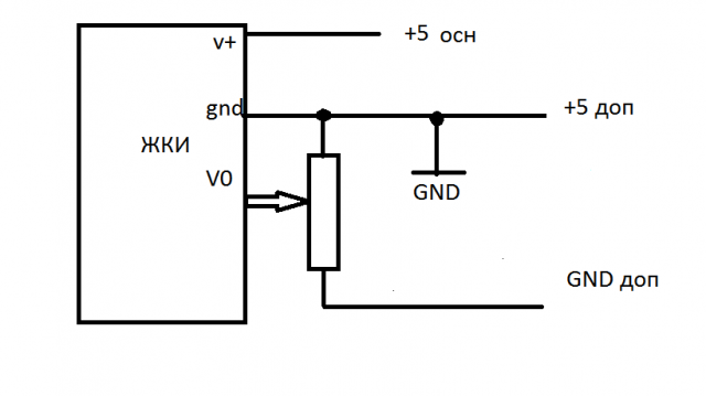

СообщениеДобавлено: 28 апр 2012, 19:55
О как. А так не пробовали?
1.gif [ 3.78 КБ | Просмотров: 16233 ]
 Заголовок сообщения: Re: Ктонибудь располагает информацией о жки 122х32 на русско
СообщениеДобавлено: 29 апр 2012, 14:55
Или так.
05.gif [ 1.37 КБ | Просмотров: 16224 ]
СообщениеДобавлено: 29 апр 2012, 21:09
Сообщения: 67
По схеме "Или так" я уже спаял, она неработает. В протусе программа рисует черную строку на экране но в реальной схеме ничего непроисходит.
Я выпаял из схемы вывод V0 и припоял его к резистору на 10к который подключон одной нагой к ( gnd доп.) а второй (+5 доп и GND осн.) и толко так экран чернеет в зависимости от положения резистора. Но чернеет экран не так как я запрогромировал (со всякими багами и какимито глюками, неописать, их надо видеть :zomg: ) возможно глюки изза того что питанее не двуполярное по сути всеголиш два стабилезатора по 5 воль включонные последоательно (двуполярного источника у меня нет)
