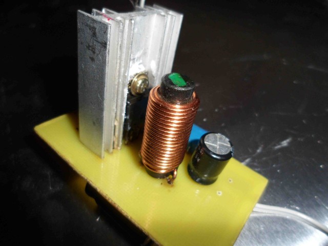

LM2576 (96) тебе в помощь! сердечник дросселя уходит в насыщение, то что видели там где-то на кольцах, то это не феррит, а распыленное железо, сорее всего, или что-то вроде этого. Феррит ферриту рознь, поэтоу и гантеля не гарантирует 100% результата. Но почему-то теже дроссели с проблемами на 34063 на ура работают с 2576, вобщем ИМХО не нравятся мне МСшки - больно непредсказуемые они и нестабильные и вообще нормально они работают на очень малые мощности, что равносильно линейному стабилизатору.

Нашол ешё один дросель и на этот раз результат заметно лучше: на нагрузку 28 В 0,55 А (15,4 Вт) потребляя 5,5 В 6 А (33 Вт).
Радиатор транзистора теперь греется быстрее чем дросель :lol: :).
А еше попробовал включить мощнй мотор на 12 В (При 28 В на выходе) и сжог входные дорожки по питанию преобразователя :smile: :smile: :smile: :smile:
SAM_1077.JPG [ 258.59 КБ | Просмотров: 9779 ]
