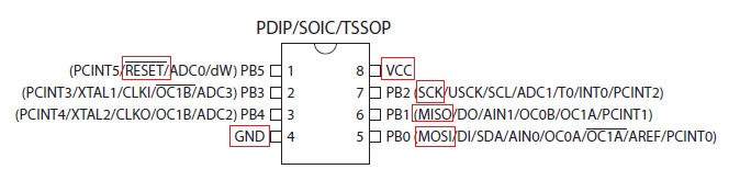

Здравствуйте.
Набрел на схему простого usb-осциллографа к компьютеру
Раньше никогда не программировал контроллеры и возник вопрос, там в описании указаны фуз-биты для программы AVR Studio.
Я же хотел прошить этот контроллер через LPT+UniProf, т.к мне проще изготовить LPT-программатор. Может кто подскажет, какие там будут настройки для фузов для MK Atmel Tiny45-20?
И насколько я знаю есть Atmel Tiny45-20PU и Atmel Tiny45-20SU, они взаимозаменяемы или нет?
Также не нашел информации, к каким выводам МК подключать программатор.

1.png [ 18.86 КБ | Просмотров: 20321 ]

Спасибо большое.
А можно прямо на плате поставить пять ножек для подключения программатора, обвязка из резисторов и конденсаторов не будет мешать прошивке?

Да, так многие и делают.
