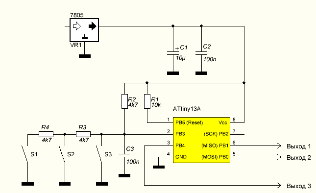

схема ет да с ошибкой подачи напруги для делителя и номиналами резюков у кнопок)) но я ее прикрепил стабилитрон показать....

решил до завтра не ждать-проверил сразу.Увеличение и уменьшение яркости сопровождается мерцанием ламп с частотой примерно 10 гц.Вот!Канал без ШИМ работает нормально без сбоев.
 Заголовок сообщения: Re: 4ре кнопки в один провод
СообщениеДобавлено: 11 май 2014, 23:18
Зарегистрирован: 06 янв 2014, 00:00
Сообщения: 64
В установившем режиме светят ровно.без мерцания

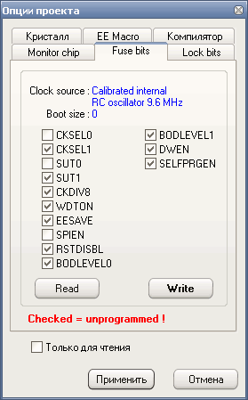

Tiny13_LEXX_64.hex [1.32 КБ]
Фьюзы ATtiny13 внутренний RC генератор на 9.6МГц.png [ 7.5 КБ | Просмотров: 20126 ]
Последний раз редактировалось SVN 12 май 2014, 18:49, всего редактировалось 1 раз.

СообщениеДобавлено: 12 май 2014, 18:49
Пардон, точно не так как надо… :roll: прошивку перезалил, теперь всё по алгоритму. :-)
