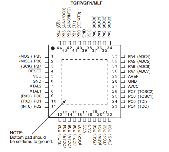

Я пытаюсь развести плату в Sprint-Layout 6 на Atmega16, одностороннюю и без перемычек(как можно меньше), так вот понатыканые vcc-шки со всех сторон просто бесят! Возможно ли подключить толко одну vcc а остольные повесить в воздухе ? или ноборот толко один gnd а остольные в воздухе ?

Не желательно...
Несколько входов по питанию сделано для того, чтобы ток в контроллер втекал равномерно , то есть со всех концов одинаково.
Представь себе такую картину... Включаешь питание к нему .. , а у него только одна нога по питанию соединена, и весь ток который контроллер хавает пойдет через эту одну единственную ногу... Дай бог если ток будет невелик, в связи с малым задействованным функционалам контроллера, но потом ты задействуешь 4 Таймера, 2 ШИМа, Сторожевую собаку, Программных ШИМов и кучу ещё всяких прелестей.... И вот тогда будет веселуха - ток возрастет и порт от такого тока , так как он один источник питания для контроллера - офигеет и скажет всем пока))) Вход питания не кого не предупреждая - сгорит))) Итог.. подключай всё!

Ну тогда есть идея сделать двухстороннюю, причем чтоб непарится с совмешением я нарисую вторую сторону несмываемым маркером и размешу на ней только питание и землю :congrats: :crazy:

Ну можно ещё сделать перемычки, ставишь посадочное место резистора ну или просто две площадки... между ними зазор ..в этом зазоре протащи линию какую хочешь перепрыгнуть и все... вопрос только ..сколько понадобится таких перемычек))..чтобы довести все до ума.
