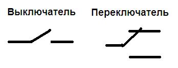

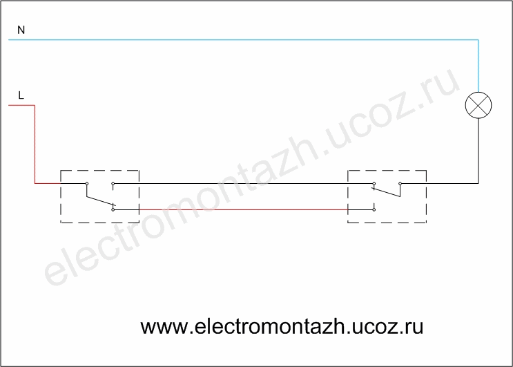

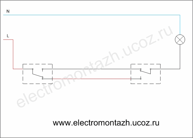

СообщениеДобавлено: 16 янв 2013, 15:51
Сообщения: 134
Откуда: St.-Petersburg
svet2.gif [ 20.9 КБ | Просмотров: 30530 ]
switch.JPG [ 5.87 КБ | Просмотров: 30530 ]
