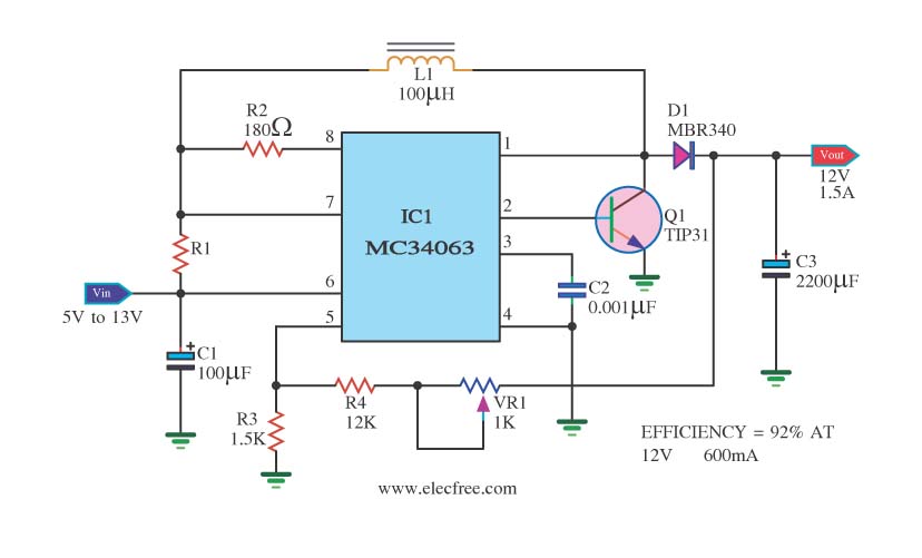

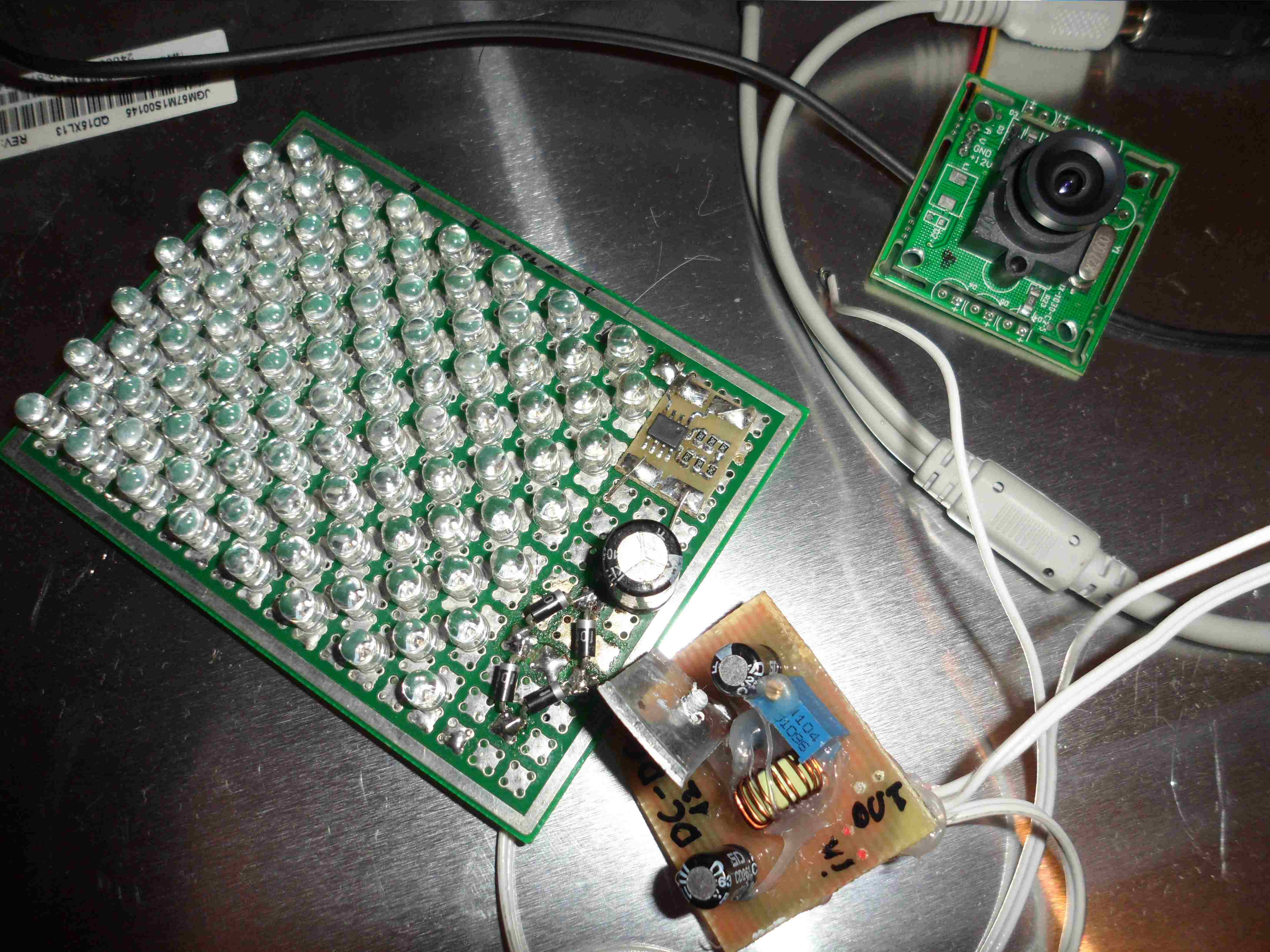

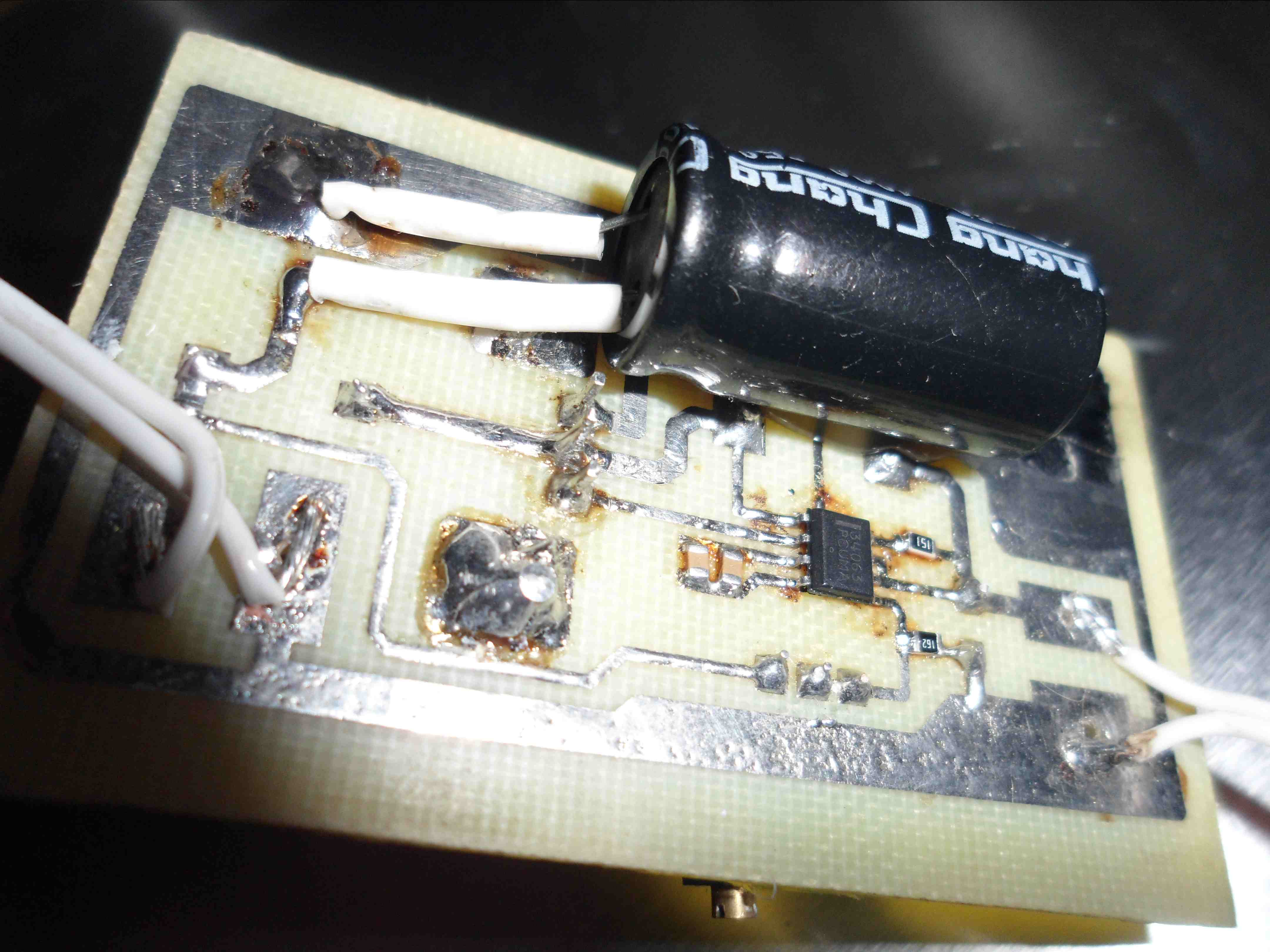

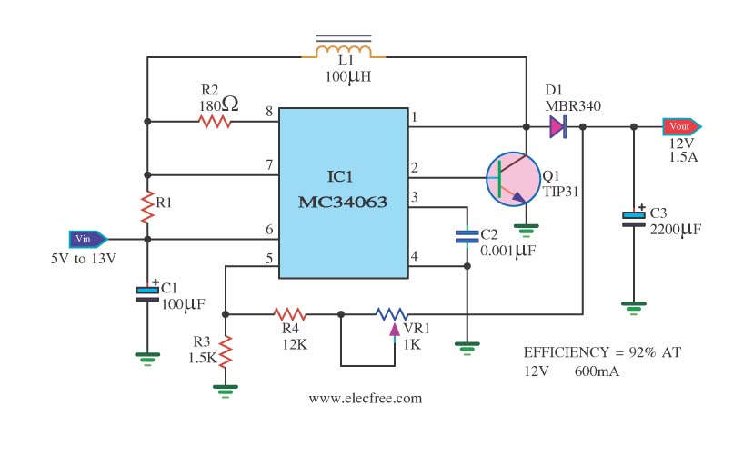

Собрал я тут парочку модулей Step-up DC-DC по вотэтой вот схеме да вто заявленые 600ма и эффективност 92% он нифига недержит :mad: Один для камеры (ее он держит 12в 25ма) а вот сборку ультрофиолетовых диодов (24в 300ма) недержит напряжение падает до 7 вольт, и вообще все что жрет больше 30ма недержит. Питаю всо от акб 6,3в 4,5а :mad:
Может кто что посоветует ?? :| сам думаю что дело в дроселях мотал их сам из того что было

О, парень, не советовал бы мотать на колцах дроссель сюда, т.к. они быстро входят в режим насыщения (при насыщении индукция станет равна нулю и твой дроссель окажется просто перемычкой) и вследствие мс-шка не выдаст мощности что рассчитывалась, при этом может греться дроссель или сама микросхема, из-за этого она может выйти из строя, как минимум ключ у нее или бывает жестко пищит этот самый дроссель если снимать побольше мощности. А на малые токи да - работать будет почти с любой обвеской.
А вообще с этими дросселями вообще беда, нужно было раз пять собрать подобный конвертер и почти каждый раз были проблемы с дросселем, ну вот карма такая толи у меня, толи у микрухи, а может паленая серия попалась
По дросселям: мотать надо на гантельках или на чем-то подобном, при этом если на кольцо нужно было примерно 20 витков для нужной индуктивности, то на гантельке придется мотать около сотни витков.
поправьте, если что не так

Еще если у тебя на камеру нужно 12В, то тут да стэп ап и все такое, но я бы на твоем месте с дидодами сделал расчет резистора токоограничительного для последовательно 2 ик светодиодов (напряжение питания минус напряжение падающее на диодах и делить это все на ток потребляемый диодами) и налепилбы параллельно таких цепочек, чтоб питать от 6,3 В, я думаю так бы было рациональней и проще, тем более на макетке собрано вроде как

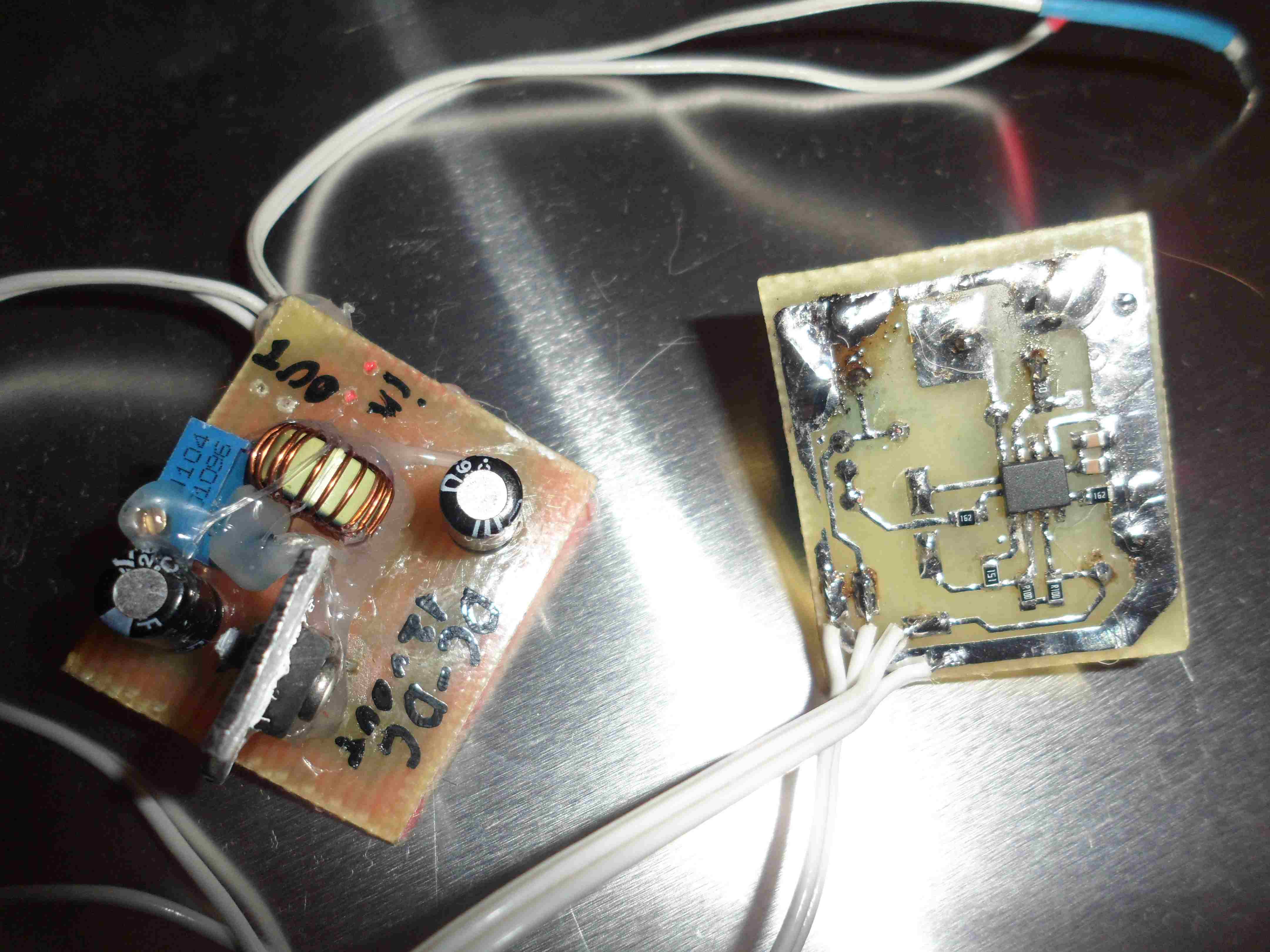

Кстати да у второго модуля котушка дико пещит :)
Диоды ультрофиолетовые они не к камере. Я планирую попробовать фоторезист ими засвечивать, когда соберал особо недумал о питании (а зря) , переделывать слишкои гиморно по этому и хочу от преобразователя.
Завтро опробую с покупными гантелеобразными дроселями :congrats: У меня толко кольца есть от маленьких до больших

Да. еще электролит на выходе побольше ставить надо - чем больше, тем лучше - пульсации меньше будут и просадки напряжения меньше, всеж импульсная схема. :OK:
:idea: :arrow: А канифольку или флюс жизненно необходимо полностью смывать с платы - очень на частоту может влиять, а она влияет на КПД

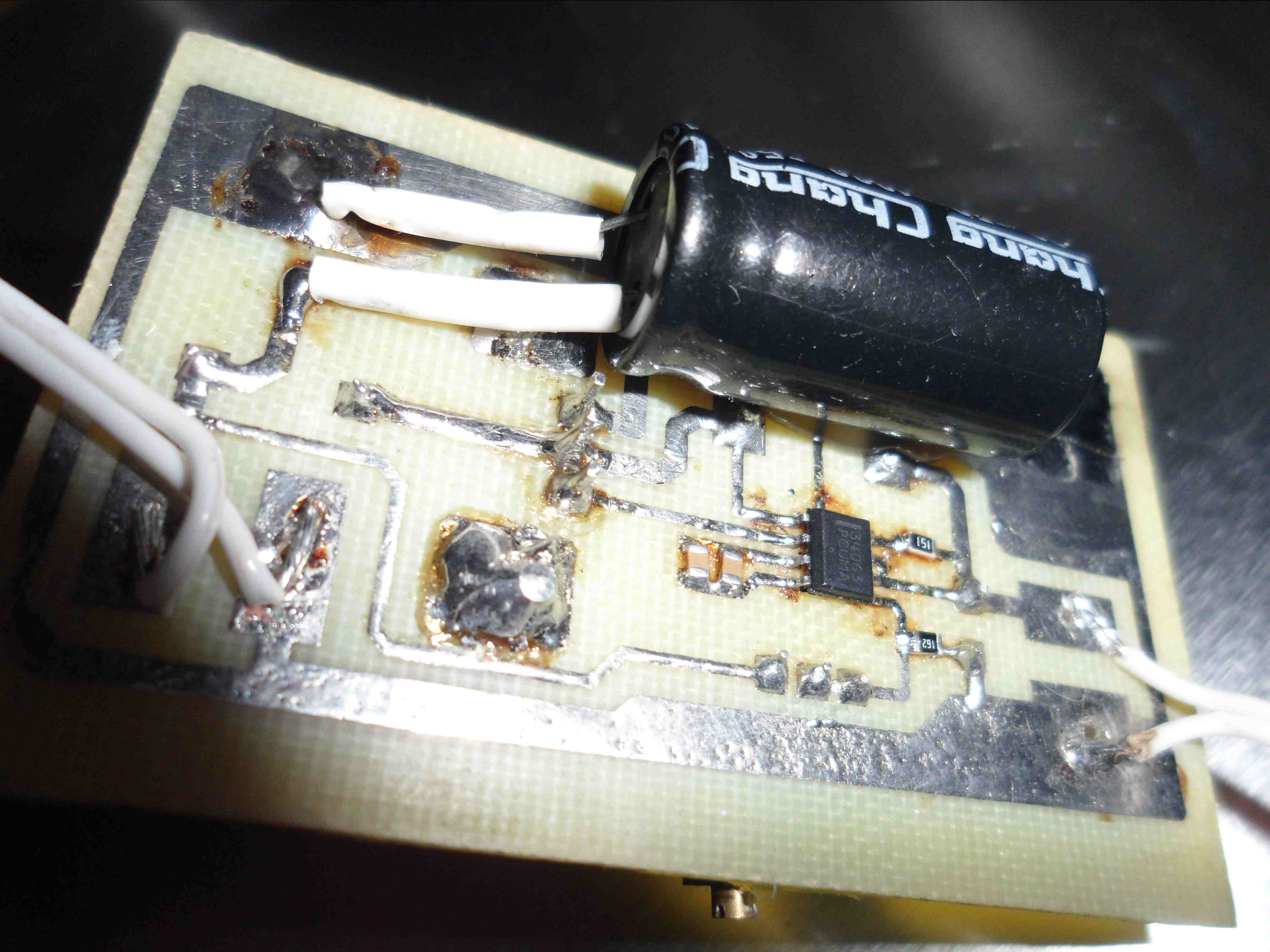

Это кольцо с испорчиной видеокарты Radeon 9550 :) А модуль который перевернут дорожками к верху и который пещит я сжог перепутав полярност, эти микрухи дико чуствительны к этому :( у него было похожее кольцо только обычного для феррита цвета и откудо оно было выдрано я непомню :evil:
Ну да про индуктивность недумал если ели как провод то нашол чтоб намотать :evil: сейчас есть одна индуктивность 100 мкгн гантелеобразная в субботу может соберу еще оди преобразовател.
Я купил 6-шт MC34063 сейчас осталось только 1 (+1 в единственном уцелевшем) остальные спалил :evil: :twisted: :twisted:

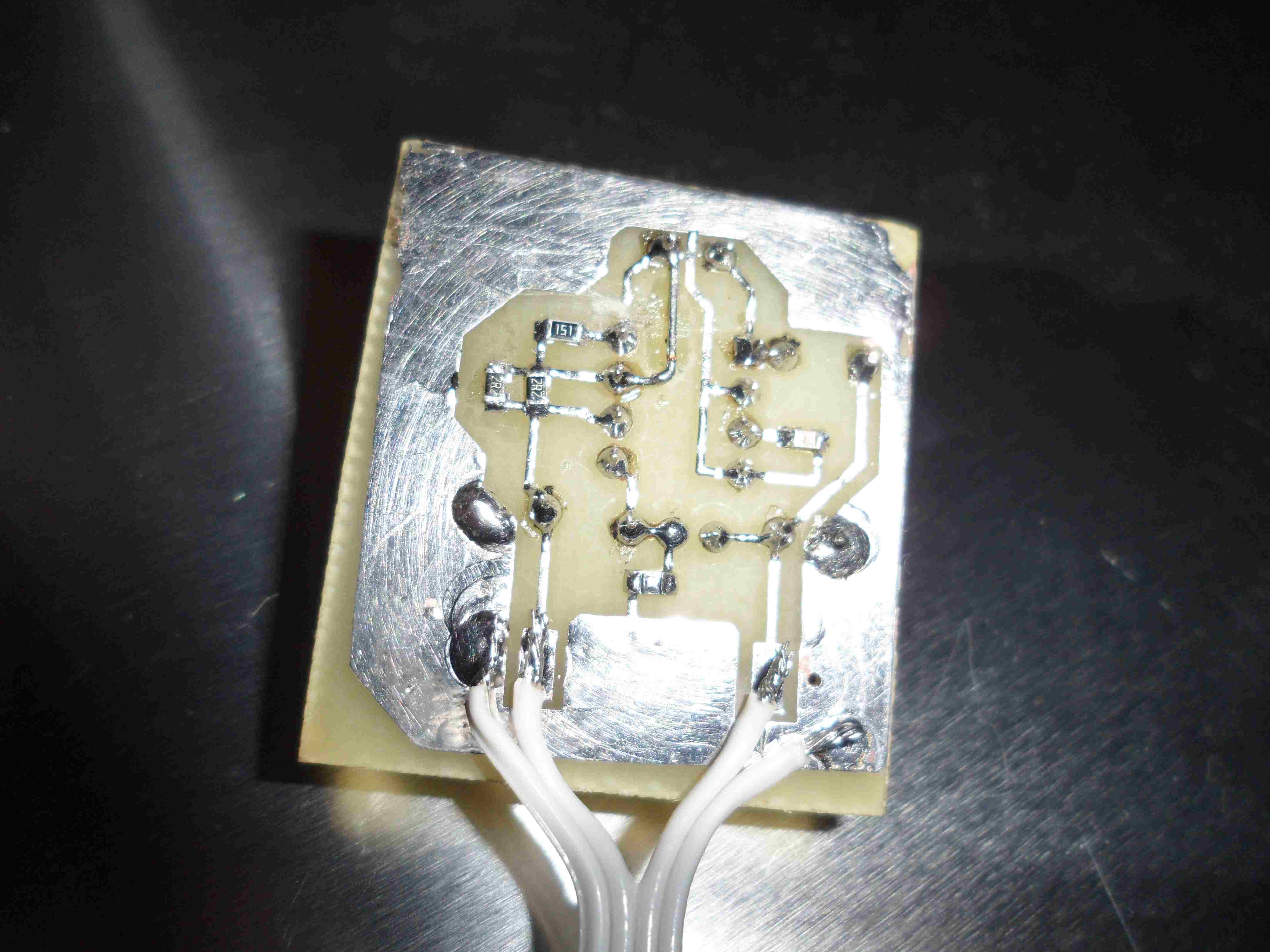

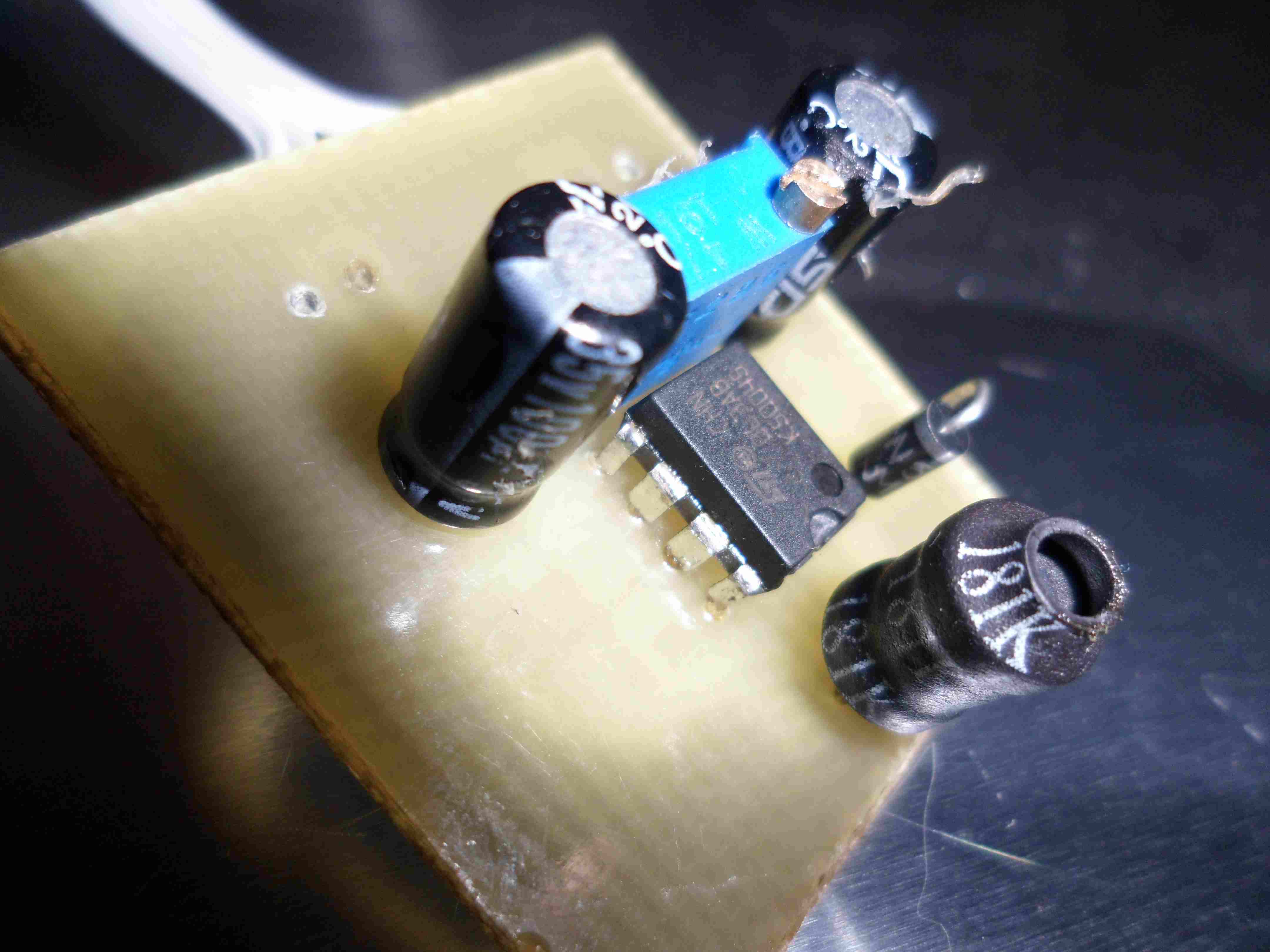

ГАНТЕЛЬКИ РУЛЯТ :congrats: :lol:
Неделайте DC-DC на кольцах ! :cool:

Всеровно недоволен вроде лучше чем с кольцами но не шик проблема с кондерами 100% нужны Low ESR :bumbed: :mad:

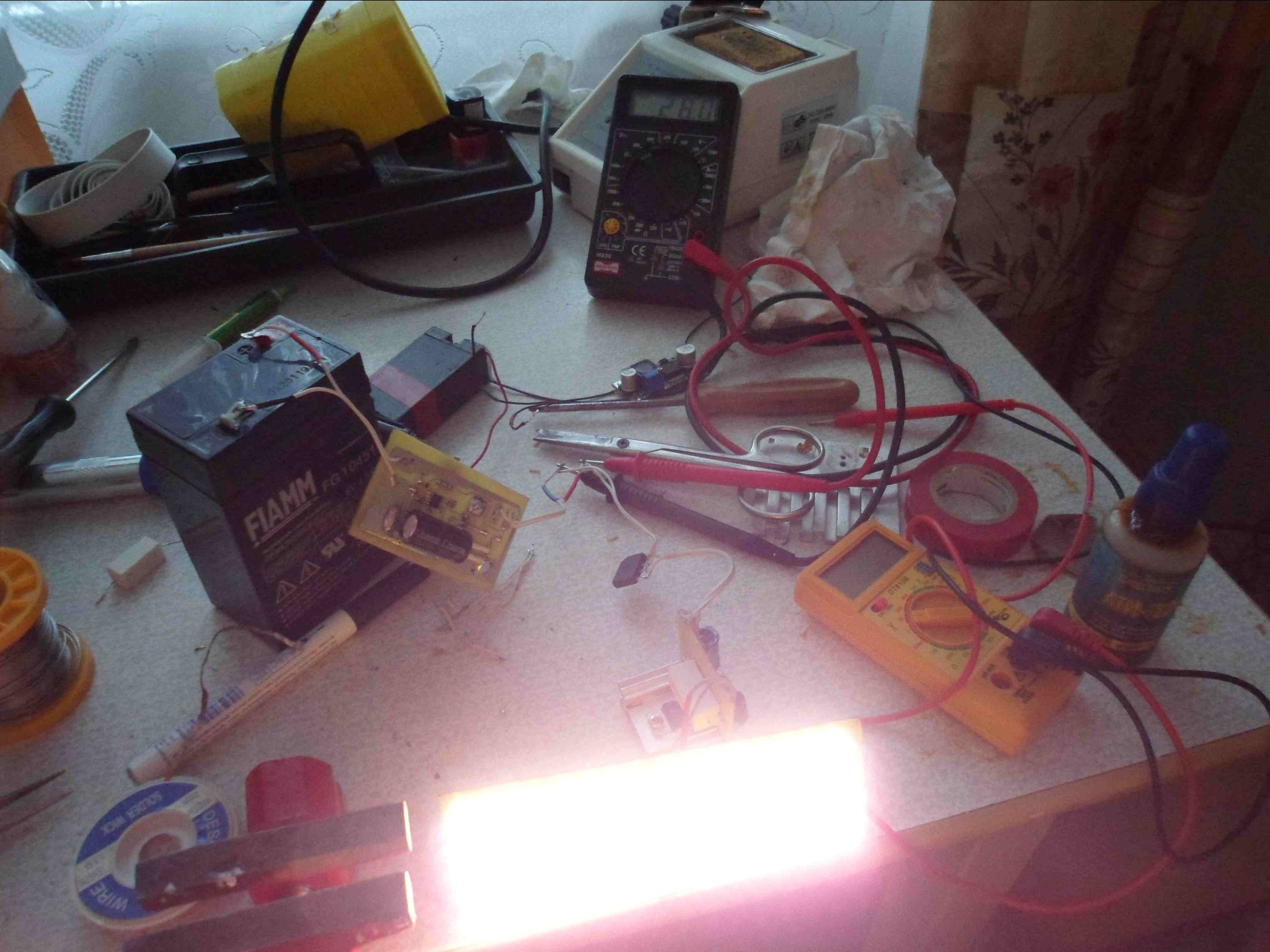

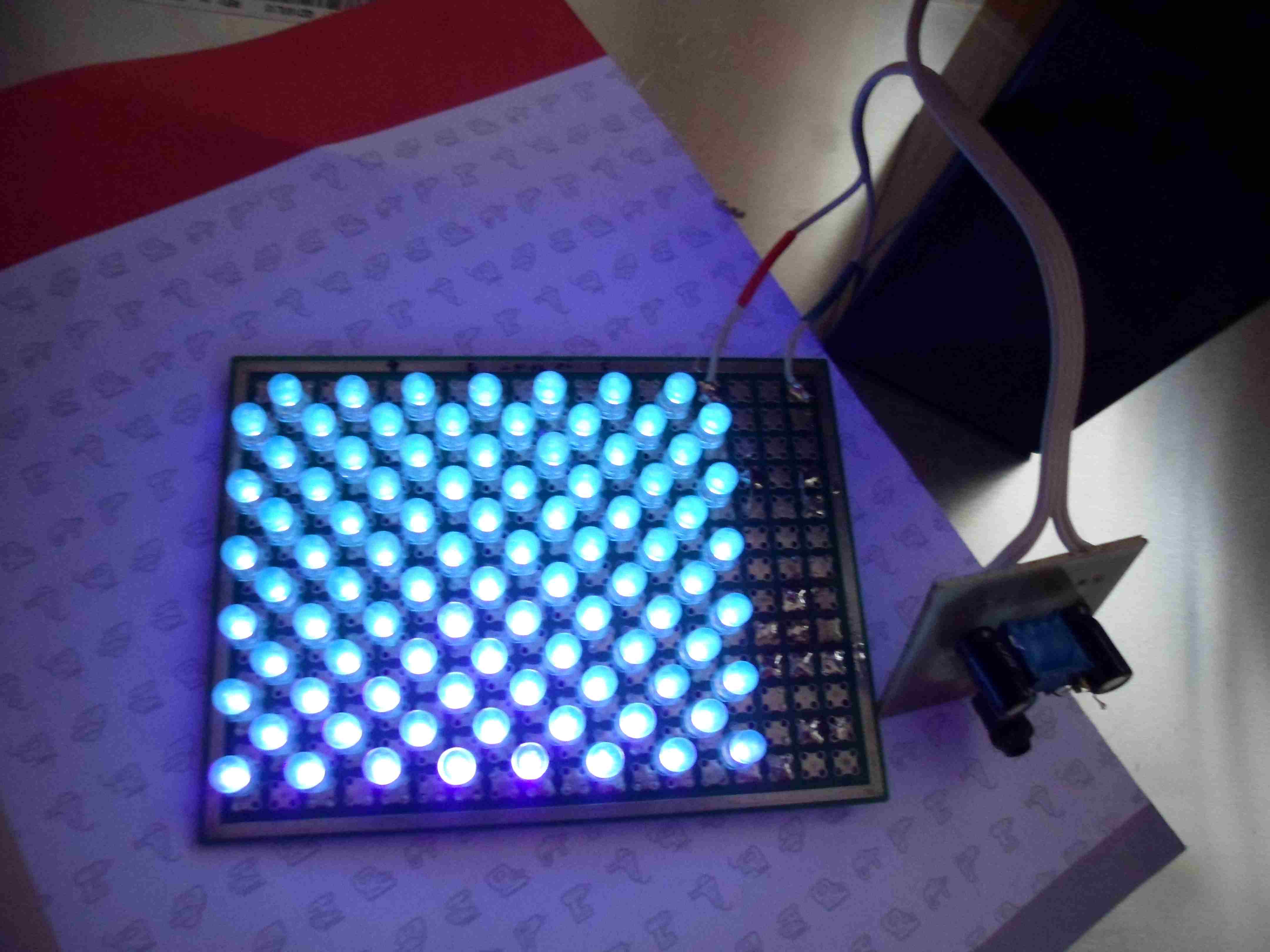

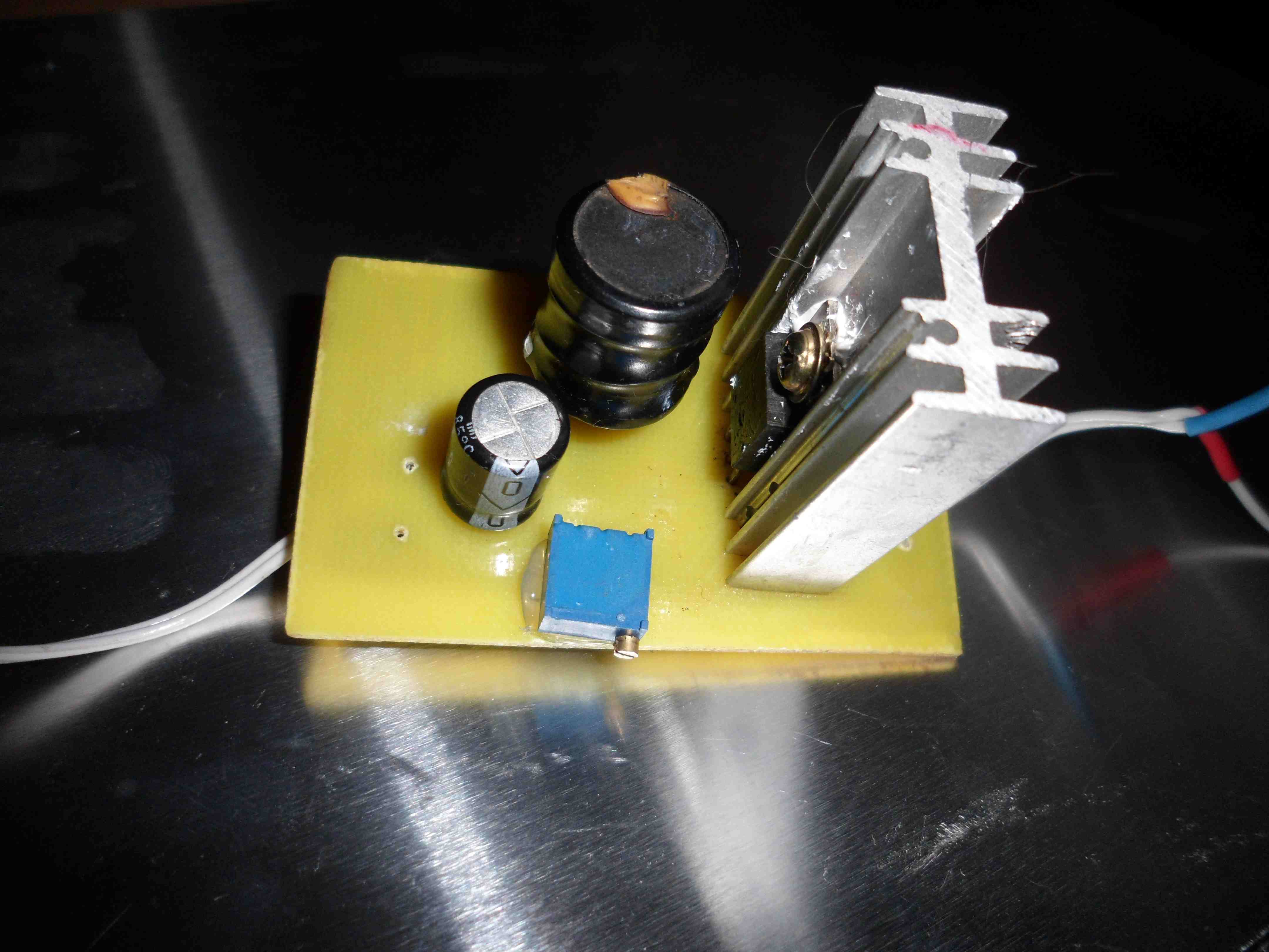

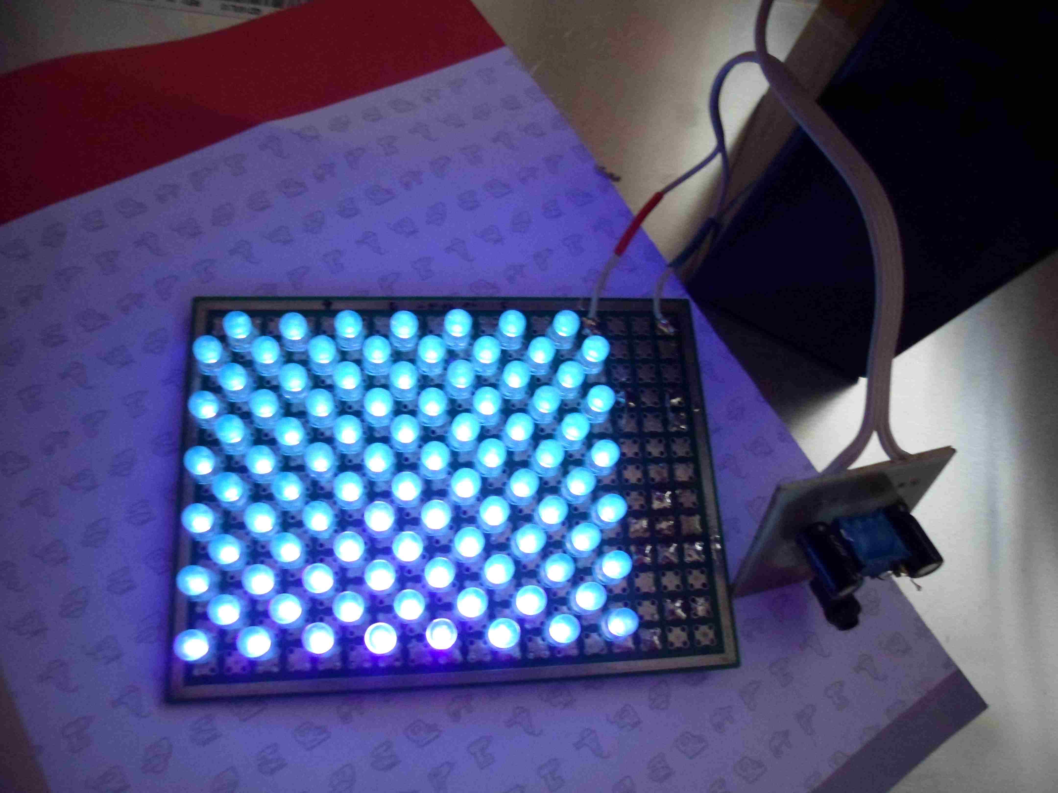

Сделал еще один дс-дс на этот раз нашол какойто нехилый дросель на гантеле и транзистор кт805им.
На нагрузку выдает 28В 0,1А (2,8 Вт), потребляя при этом 6,3В 1,35А (8,5 Вт) !!!!!! ЧОЗАКАВНОМЛЯ :mad: :mad: :mad: :mad: :mad: :mad: :mad: :mad: :mad: :mad: :mad: :mad: :mad: :mad: :mad: :mad: :mad: :mad: :mad: :mad: :mad: :mad: :mad: :mad: :mad: :mad: :mad: :mad: :mad: :mad: :mad: :mad: :mad: :mad: :mad: :mad: :mad: :mad: :mad: :mad: :mad: :mad: :mad: :mad: :mad: :mad: :mad: :mad: :mad: :mad: :mad: :mad: :mad: :mad: :mad: :mad: :mad: :mad: :mad: :mad: :mad: :mad: :mad: :mad: :mad: :mad: :mad: :mad: :mad: :mad: :mad: :mad: :mad: :mad: :mad: :mad: :mad: :mad: :mad: :mad: :mad: :mad: :mad: :mad: :mad: :mad: :mad: :mad: :mad: :mad: :mad: :mad: :mad: :mad:
Через 20 секунд за дросель нельзя взятся руками.
