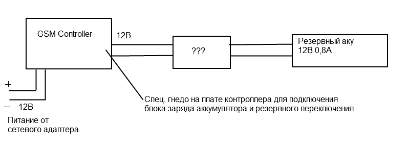

Для реализации одного проэкта необходимо придумать как осуществить резервное питание контроллера.
Суть в том, что имеется GSM контроллер, который питается от сети, через сетевой адаптер. (12В)
На плате контроллера имеется 2 пина для подключения резервного питания, состоящего из аку+схема заряда и переключения. Вот эту схему и хотелось бы реализовать.
Принцип таков, когда есть 12В от сети, то на этих двух пинах присудствует напряжение 12В и осуществляется работа схемы заряда аку. Как только основное питание пропадает, напряжение на этих пинах падает, то схема задействует аку и подаёт на эти два пина 12В. И GSM контроллер работает от аку, до тех пор пока не возникнет основное питание от сети и схема контроля не отключит аку и переведёт его опять в режим заряда.
Кстате сначала была мысль в разрыв основного питания диодами подключить аку и схему заряда, но это не подходит, так как устройство при переходе на резервное питание отсылает СМС с текстом пропадания питания, что очень важно, поэтому необходимо задействовать эти 2 пина.
Хотелось бы услышать ваши идеи по реализации такой схемы.
Или может кто уже сталкивался с какимито схожими решениями.
P.S. Производитель GSM контроллера предлагает решение, но этот блок батарей очень дорогой и ипользует вдобавок буустеры (повышает с 4,8В до 12В) использует 4 аку по 1,2В. Мне этот вариант не подходит...

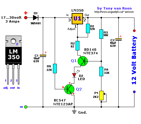

еще есть простые схемы...

Dust, вопрос больше в том, чтобы запустить питание "сзади", через другой разъем
Мне кажется реле, при пропадании питания включающее аккум на другой разъем, проще всего.

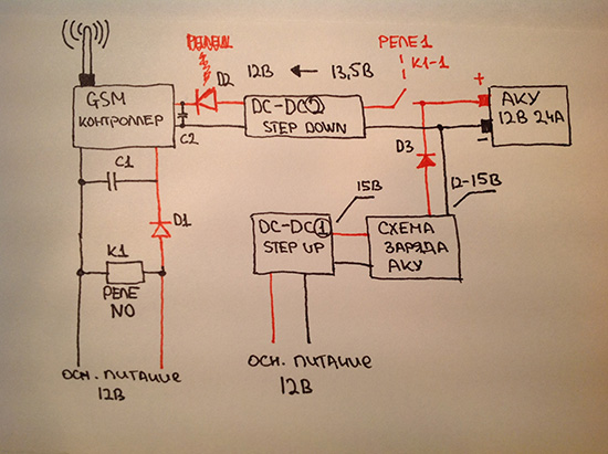

Итак реализация поставленной задачи следующая:
Состояние 1: основное питание есть и оно составляет 12В, на реле К1 есть питание и поэтому контакт К1.1 удерживается разомкнутым.
Работает DC-DC1 и подаёт 17В на схему заряда, схема заряда заряжает или просто держит аку в режиме stand by.
Состояние 2: основное питание пропадает. Реле переводит контакт К1.1 в замкнутое положение. Диод D1 не даёт разряжаться C1 через реле, и С1 отдаёт всю энергию контроллеру для сглаживания переходного процесса между основным питание и питанием от аку.
Т.к. контакт К1.1 замкнут то с аку в DC-DC2 пошло 13,5 вольт, D3 предотвращает попадания тока обратно в схему зарядки.
DC-DC2 стабилизирует до 12В и отдаёт через D2 питание 12В контроллеру.
C2 поставил для сглаживания обратного процесса перехода с аку на осн. питание.
Вот примерно как-то так...
Схемку быстренько накатал на бумаге, поэтому прошу прощения есть что не точно нарисовано.
DC-DC преобразователи заказал с ebay вышло в районе 5 баксов за оба.
Комментарий к файлу: Схема заряда и поддержания заряда аку.

 Заголовок сообщения: Re: Нужна схема заряда аккумулятора и резервного переключени
СообщениеДобавлено: 03 сен 2013, 22:45
Сообщения: 127
Если вдруг напр. в сети упадет так что ГСМу не будет хватать - а у реле гистеризис помоему есть приличный, т.е. не сработает в такой момент .
