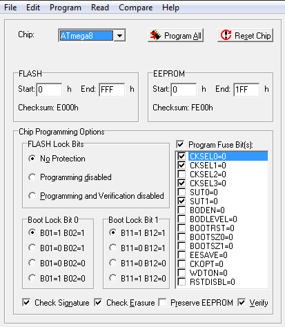

Добрый день. Ребят, вобщем я запарился с фьюзами конкретно! работал до этого с пиками а тут атмел(((
Вопрос у меня, скажите, мне нужно поршить atmega8 со стандартными фьюзами (по дефолту) но с внешним кварцем, подскажите что выставить нужно??
Я скрин прикрепляю, скажите, правильно ли я выставил????
fuses.png [ 16.36 КБ | Просмотров: 21062 ]

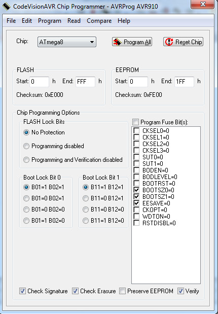

Замечательная вещь-калькулятор фьюзов . Мне очень помогает. Установок фьюзов для внешнего кварца очень много.Все зависит от того какой кварц хотите использовать.
Ваши фьюзы установлены так:
fuse.JPG [ 14.94 КБ | Просмотров: 21058 ]

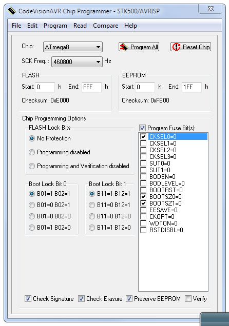

Да немогу вьехать просто... Говорю-же впервые с атмелом сталкиваюсь.... Программатор у меня AVR910.
Софт - code vision AVR
Кварц стоит на 16 мГц.
Вообще запутался с калькулятором((((
правлю:
fusess.jpg [ 79.55 КБ | Просмотров: 21043 ]
а теперь, верно???
тоесть мне нужен дефолт но с внешним кварцем на 16 имгц

Верно, как один из вариантов.
Другой вариант:дефолт + внешний кварц
z.JPG [ 14.98 КБ | Просмотров: 21024 ]
ext.JPG [ 68.32 КБ | Просмотров: 21024 ]
