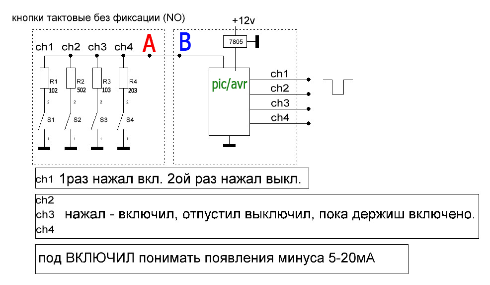

Добрый день. Нужно написать прошивку. Техническое задание в рисунке. По рисунку, часть что слева "А" уже есть что справа "В" надо сделать, блоки соединяются одним сигнальным проводом, длинной около 3м., и имеют общую массу. Номиналы резисторов возле кнопок не критичны можно изменять.

Трудно будет при питании 0 - +5В получить отрицательное напряжение. это какойто преобразователь нужно на каналах ставить... или я что-то не правильно понял?

может логический 0 ?

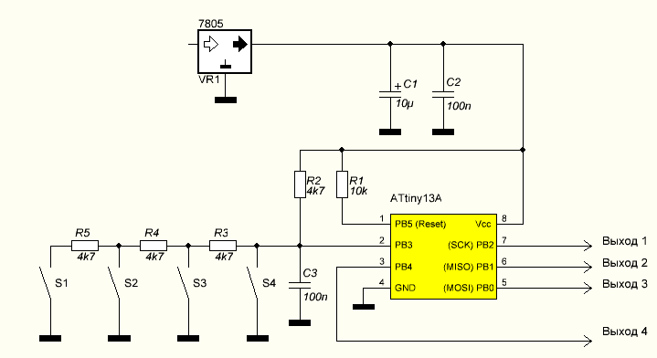

Доброй день.Извините за вопрос.может не туда обращаюсь.Можно ли на базе второй схемы "сколотить" вот такое устройство:
1)Всего 3 канала. Работают как D-триггеры. т.е. нажал-вкл. ещё раз нажал-выкл.
2)Канал 1 работает как основной. т.е. при подаче питания на выходе лог.1 на остальных выходах лог.0.При нажатии кнопки "S1" на выходе лог.0 и так далее. При нажатии кнопки "S2" канал 1 отключается т.е. на выходе лог.0. При повторных нажатиях кнопки "S1" канал 1 работает как обычно.т.е. нажал-вкл. ещё раз нажал-выкл.Канал 3 -независимый. Нужно для освещения ванной. канал 1- подсветка зеркала.
канал 2- основное освещение.
канал 3-вентилятор.
Если сможете -сделайте пожалуйста.

Вот и не понял… давай подробней… нужно три выходных канала (Q1, Q2, Q3). При подаче питания на устройство, канал Q1 = 1. При нажатии S1, канал Q1 = 0, и так далее – это как? У каждого это по-разному. При нажатии S2, канал Q1 = 0, - то есть кнопка S1 и S2 отключает выход Q1? Про S3 и Q3 понятно – вкл/откл. А от чего управляется выход Q2?

Правильно.Q1. Q2. Q3. Канал Q1 управляется кнопкой S1. кнопкой S2 он только отключается.если .конечно включен. В реальности; если включена подсветка зеркала.а надо включить общий свет.то подсветка отключается и при нажатии S2 (это что бы не производить лишних манипуляций с кнопками) и при нажатии S1.Включить Q1 можно только кнопкой S1( и отключить тоже).Ну а каналы Q2 и Q3 управляются только своими кнопками. Вот примерно так.

Теперь понял.
Вот, готово… пробуем и отписываем… расклад по схеме: используются кнопки S2, S3, S4. Которые соответствуют выходам – Выход 2, Выход 3 и Выход 4. Выход 1 и кнопка S1 - не используются. Соответственно R5 не ставится.
Выход 2 - подсветка зеркала.
Выход 3 - основное освещение.
Выход 4 - вентилятор.
Tiny13_V1a.hex [766 байт]
