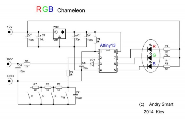

подскажите пожалуйста, как работать с портом.
суть такая, что мне нужно часть порта на вход настроить (опрос кнопки) а остальные пины на выход. (RGB диод )
и все это в algoritm buildere. точнее на основе viewtopic.php?f=18&t=164
я так понимаю надо динамически переключать на вход, опросить кнопку и опять настроить на выход. все это в прерываниях.
помогите советом. да и еще проект под attiny 2313 пробовал настроить под attiny 13 не получилось.
кроме типа кристала в настройках проекта что то еще нужно менять?
регистры порта D естественно заменил на регистры порта И. но что я еще не так сделал? и куда мне втиснуть опрос кнопки?, что бы он не повлиял на работу ШИМ?

Если пин порта контролирует только кнопку, то его не нужно настраивать на выход. Опрашивать кнопку можно где угодно, всё зависит от конкретного алгоритма. Чтобы точнее рассуждать нужна схема и исходник проекта с описанием алгоритма.

порт один, и проблема в том, что он нужен по одному пину как вход а по остальным как выход.
думаю страшного ничего не будет, если я пин на котором кнопка будет замыкаться на массу, сделаю выходом. но не буду на этот пин програмно подавать единичку.
схемы как и прошивки нет. я для того и советуюсь, что бы решить как мне реализовать задуманное.
вот подумал вообще сделать несколько кнопок, используя АЦП. в принципе можно и одну. просто нужно фиксировать длинное нажатие и короткое.
одним словом помогите к примерно такой схемке состряпать прошивку.
это будет небольшая платка, которая крепится под сидением и подключается в схему автомобиля. Задумал я ее как подсветку для ног.
при открытии двери она плавно зажигается и горит, пока не закроешь. после закрывания двери белый цвет плавно меняется на тот, который вы желаете.
цвета и скорость плавного зажигания, перехода и т д можно настроить кнопками.
в процессе работы решил, что много кнопок это лишнее можно и одной обойтись. кстати на схеме еще есть сигнал door это от концевика двери. при открытой двери контакт замыкается на массу.
может кто набросает проект в algoritm buildere? не клеится что то у меня.
Комментарий к файлу: схемка

да и в принципе подумал, что одного rgb диода мало. надо три.
в схемку добавлю транзисторы. то не проблема. проблема с программной частью. надеюсь на помощь

по поводу назначения выводов порта. сорри не досмотрел. спасибо, что открыли мне глаза.
по поводу АЦП и кнопок. в той теме не нашел ни описания ни примеров. только готовые hex.
 Заголовок сообщения: Re: как работать с портом attiny13?
СообщениеДобавлено: 24 май 2014, 14:28
В папке АВ есть программа вольтметра… в мануале АВ этот вольтметр описан… ещё нужно почитать про АЦП AVR и начинать пробовать.
Что касается входа Door, я бы поставил оптопару – надёжнее.
