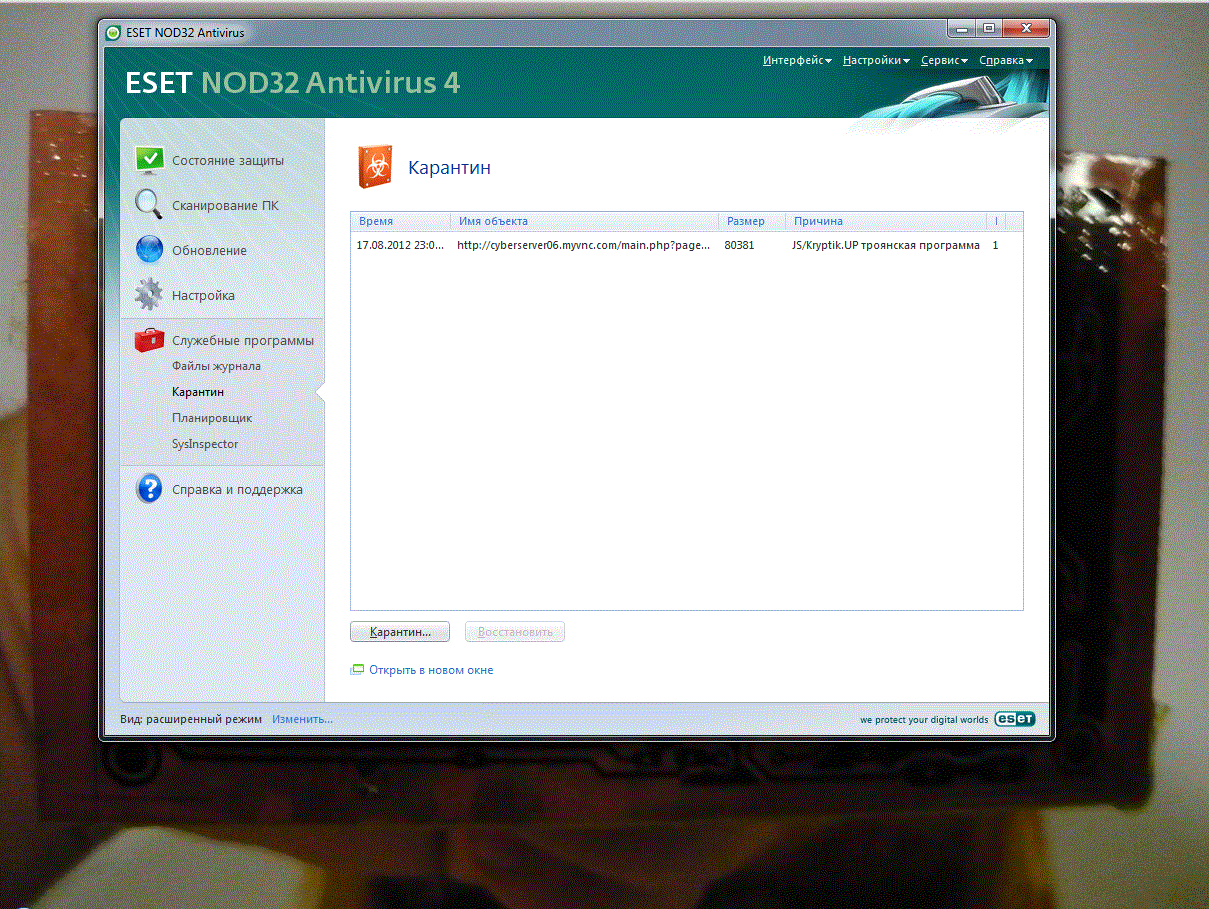

А это, что? :evil: Да не Вы этим занимаетесь, а фотки размещаете на хр-х сайтах. :x
