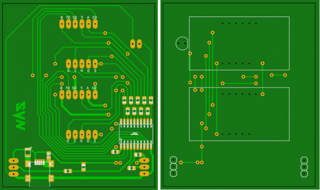

Привет! Печаткой поделитесь?

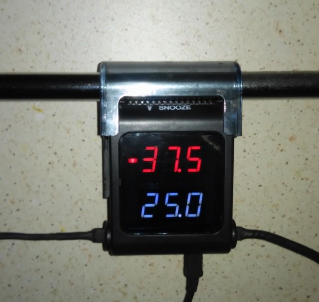

Вечер добрый! Собрал данное устройство :lol: радости нет конца, работает!!!!!!!!!!! :lol: :lol: Первое! Но почему-то показывает температуру на 6 градусов больше, уважаемый SVN, подскажите пожалуйста, где копать,резисторы и кондеры в смд, схему не напутал, из-за напряжения отпадает, пробовал батарейку, единственное что датчик один, но не думаю что это принципиально, второго пока нет,в пути.
 Заголовок сообщения: Re: Двухканальный термометр на ATtiny2313.
СообщениеДобавлено: 09 янв 2015, 17:09
От чего отталкиваетесь в данном выводе, то есть с чем сравниваете? Попробуйте померить температуру тела, как медицинским термометром. Что покажет…?
