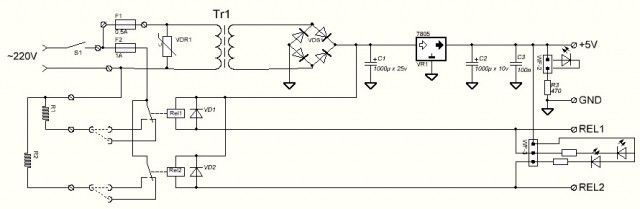

И ещё.Светодиодный индикатор FYQ-5641ahr-21 заменил полным аналогом CC56-12swra. Вопрос к автору. Что за элементы на плате блока питания WF-2 и WF-3? Какой тип выпрямительной сборки на выходе трансформатора и что за элемент на его входе? Пожалуйста, выложите схемку БП. Спасибо.
СообщениеДобавлено: 25 ноя 2012, 23:52
WF-2 и WF-3, это разъёмы для светодиодов (их хорошо видно на фото в блоге). Диодный мост DB207 (2А, 1000В). Перед трансформатором установлен варистор FNR-14K431 (срабатывания – 275 VAC) .
Схема БП

Спасибо за схему БП, теперь всё встало на свои места. В настройках заметил интересную деталь. После выбора уставок первого датчика нажимаю ОК и гаснут все цифры. Уставки сохранились, светодиод не горит.Ток потребления в этот момент около 20мА. Затем ОК, появляются уставки второго датчика, светодиод опять не горит, уставки сохранились. Немного неясно, какой датчик ты сейчас программируешь первый или второй. Верхние уставки перебираются по кольцу, например, от 0.0 до 90.0 затем снова 0.0 и т.д. Но на следующем круге могут появиться уставки с десятыми, например 30.7 или 40.3 и сохраняются в памяти. Как сбросить? Я десятые как-то сбросил беспорядочным нажиманием всех кнопок и вкл. и выкл. питания. А так прибор очень понравился, спасибо автору. Пока без корпуса использую как термометр, датчик на проводе за окном. И ещё, лично мне было бы удобней вместо трёх кнопок использовать энкодер. Это осуществимо? Для аквариума желательно иметь гистерезис хотя бы 0.5 градуса. Спасибо за внимание. Андрей.
