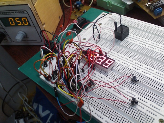

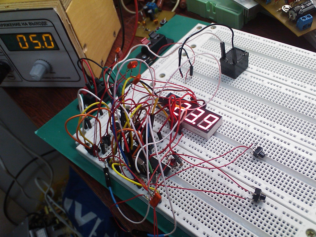

На 12 странице данного форума я обещал отписаться по результатам изготовления устройства на MOD_3, для подогрева пленочного пола. Все собрал и сделал, правда много времени занял процесс изготовления ну и застилки самого пола из-за отсутствия времени (почти 2 месяца). В общем что получилось:
Хочу предупредить фоткал на телефон, за качество не ругайте.
Это устройство на макетке, практически одни провода видно.
Комментарий к файлу: Это устройство на макетке
DSC_0213_1.jpg [ 390.37 КБ | Просмотров: 16537 ]

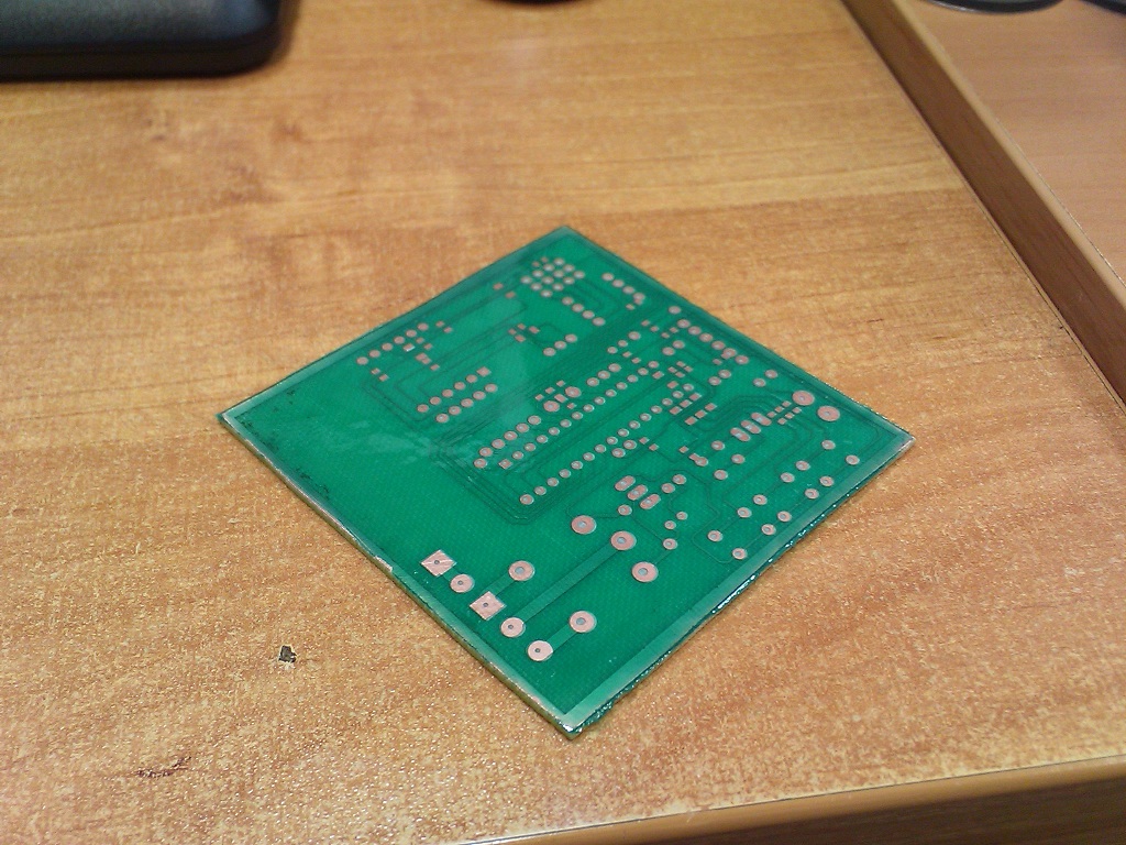

Фото печатной платы. Печатку делал фоторезистом, качество конечно получше чем ЛУТ, но должен быть качественный шаблон и фоторезист не пересветить, потренироваться пришлось. Покрыл плату пленочной паяльной маской, вроде не плохо получилось, хотя тоже не с первого раза.
Комментарий к файлу: Печатная плата
DSC_0220_1.jpg [ 315.18 КБ | Просмотров: 16537 ]

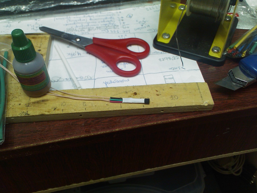

Датчик температуры для установки под пленку. Выводы сразу обозначил цветной термоусадкой, чтобы не перепутать при подключении.
Комментарий к файлу: Датчик температуры под пленку
DSC_0246_1.jpg [ 224.77 КБ | Просмотров: 16537 ]
