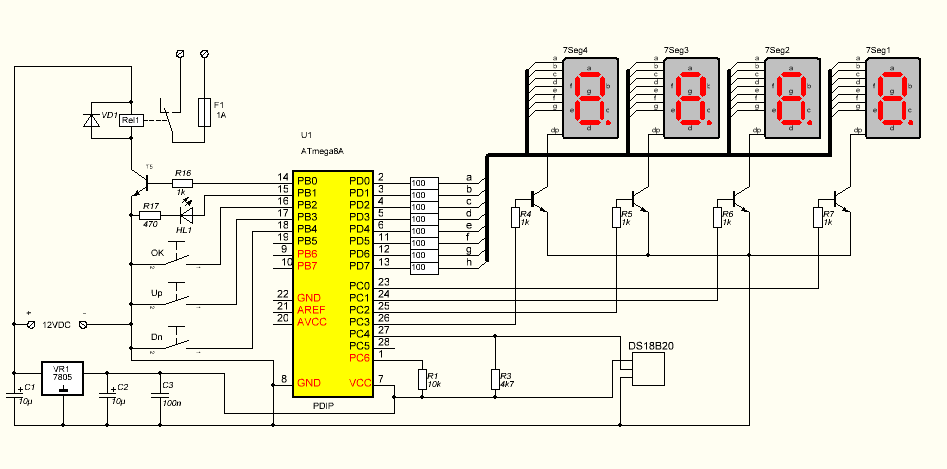

Раз уж вы еще не совсем забросили тему. Можно ваш термостат переделать на датчики K-типа или Pt (вопрос в диаметре датчика)? Возможно ли реализовать следующий алгоритм: По 1-му датчику - нагрев до заданной температуры (1) тэном с увеличением мощности (от 0 до 100% с заданным диапазоном , например 5%) в единицу времени и поддержание заданной температуры (1). По 2-му датчику - по достижению заданной температуры (2) сигнализация и полное отключение устройства.

Что за датчик К-тип?

Данный вариант сделан на цифровых датчиках измерения температуры. Приоритет таких датчиков в том, что нет необходимости использовать аналоговую схему. В случаи использования термопар и термометров сопротивления, возникает необходимость использования дополнительного обвеса (установка ОУ) для данного МК. У термопар, ещё необходимо компенсировать температуру холодного спая. В общим термометр с хорошими характеристиками (малая погрешность) при использовании выше упомянутых аналоговых датчиков, простым не назовёшь. Вывод: Для данного термометра не получится использовать предложенные аналоговые датчики. Так как ни данная схема ни сам алгоритм, не подходит.
