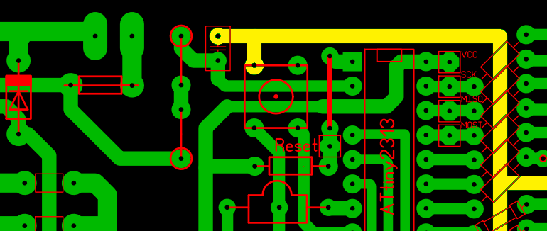

Помогите, собрал схемку, работает как на видео у zktch http://www.youtube.com/watch?v=y6EePj_0 ... e=youtu.be
Плата, которую травил, во вложении, вроде проверял несколько раз, косяков не наблюдаю.
Напряжение на МК 4,9В.
(ИК отключил, чтобы исключить его из списка виновников) При долгом удержании кнопки на плате, гирлянда начинает моргать всеми цветами одновременно и ничего не происходит, помогает только снятие питание.

Присутствуют как грубые ошибки на ПП, так и…
Шина (жёлтая) не будет иметь потенциал 0 вольт по отношению к общей шине GND.
1.png [ 40.72 КБ | Просмотров: 21955 ]
Эта шина не GND, согласно схеме это +220…
2.png [ 31.28 КБ | Просмотров: 21955 ]

Перечитать статью автора, и следовать его рекомендациям, так как схема проверена и работает на 100% (видно по видео). Связаться с автором рисунка ПП… спросить его, из каких соображений он на общей шине сделал перемычку меньшего сечения чем нарисованные дорожки, почему шину «+220» назвал шиной GND, зачем установил стабилизатор (какое напряжение на входе стабилизатора; почему до стабилизатора нет ёмкостей), работает ли его устройство в данной конфигурации… да и сам МК необходимо проверить для полной уверенности, работает ли он по заданному алгоритму.
