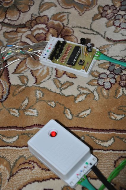

Сегодня доделал супергирлянду!
Больше всего проблем создала сама коса, точнее ее плетение.
По подсказке Евгения (GetChiper) я из трех гирлянд раскурочил две, смотал каждую линию в рулончик. Потом взял целую и начал вокруг нее обматывать линиями. Светодиоды помечал цветными фломастерами, чтоб не запутаться. Потом эти риски легко смываются спиртом. Концы каналов, которые отрезал от родных контроллеров помечал цветными термоусадками: красные каналы к примеру первый красный одним колечком красной термоусадки, второй красный - двумя колечками, третий тремя. Остальные цвета - соответственно также.
Гирлянда заработала сразу же, без шаманств с бубном. Пульт от китайского вентилятора подцепился тоже сразу.
Спасибо Евгению (GetChiper) за консультации в процессе сборки гирлянды, и за прекрасный проект этой гирлянды!
Ну собственно фотка и видео.
Комментарий к файлу: Контроллер
SG.JPG [ 65.26 КБ | Просмотров: 22784 ]
П.С. Надобы до Нового года еще одну косу сплести, с двумя думаю по эффективней будет смотреться!

1 У гирлянды совсем другая программа и способ "построения" эффектов - это своего рода задел на будущее для обновления нового эффектора. Соответственно UART никак не задействован (вернее задействован для синхронизации).
2 Время можно увеличить только в модификации (если нужно - я доделываю дополнительные эффекты для гирлянды, добавлю и время)
3 Это нормально - слишком чувствительные эти синие светодиоды.

Update 1 (2013) (Ищем в конце статьи)
http://www.getchip.net/posts/093-12-ti- ... ttiny2313/
Изменено немного.
Добавлено 6 новых эффектов:
- бегущая в разные стороны волна из 2х светодиодов
- последовательное заполнение и убывание
- последовательное заполнение и убывание с переменной бегущей волной
- случайное заполнение и удаление
- случайное заполнение и удаление с переменной бегущей волной
- агресивное мерцание
Время работы эффекта при принудительном переключении (пульт или кнопка) увеличено почти вдвое.
Вот собственно и все.
Схема и фьюзы остались прежними. Необходимо перезалить новую прошивку.
