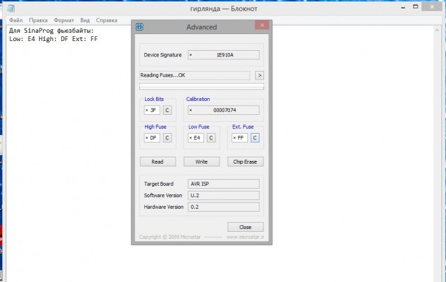

Подскажите пожалуйста,в печатке от Bleck_S стоят стабилитроны или диоды?
Вроде смотрю по Sprint Layout там стоять должны bzx85c10, я поставил аналог 1N4740A,при включении сразу выгорели три стабилитрона вместе с предохранителем,не пойму в чем причина,короткого на плате вроде нуту ,проверял уже не один раз.
СообщениеДобавлено: 25 дек 2014, 20:58
Зарегистрирован: 28 ноя 2014, 09:24
Сообщения: 9
Да какие стабилитроны в диодном мосту??? Обычные диоды вольт эдак на 400 и ток не менее 0,5А
СообщениеДобавлено: 25 дек 2014, 22:00
Зарегистрирован: 03 ноя 2014, 08:28
Сообщения: 11
Поставил 1n4007 ,заработало,но работает как то не коректно,загорается на долю секунды,и так последовательно переключаются эфекты
СообщениеДобавлено: 25 дек 2014, 22:39
Сообщения: 9
Фьюзы проверь
СообщениеДобавлено: 25 дек 2014, 23:07
Сообщения: 11
Фюзы сравнил,совпадают.
фюзы гирлянды.jpg [ 79.49 КБ | Просмотров: 24702 ]
СообщениеДобавлено: 25 дек 2014, 23:18
Сообщения: 9
ну тогда б еще посоветовал (при условии, что на плате нет соплей), проверить напряжения питания; попробовать разные прошивки; убрать временно TSOP; и , на всякий случай, проверь что у тебя на 2-й ноге.
СообщениеДобавлено: 25 дек 2014, 23:26
Сообщения: 11
тсоп отпаял,не помогло.Вроде нашел обрыв(перетравил).Я пока одну гирлянду припаял,я думаю от этого не должно так влиять
Да,проблема была в обрыве,пропаял заработало,но теперь при повторном включении зависает в каком нибудь одном положении и не реагирует на кнопку,то есть например одни красные ласпочки загорелись и горят постоянно на кнопку не реагируют
pv_serg,спасибо за советы,вроде подвисаний больше нет,пульт обучил,осталось теперь самое главное,правильно ее скрутить(жгут гирлянд)
