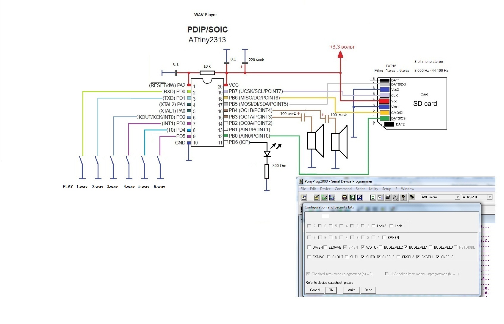

Доброго времени суток, уважаемый GetChip ! В Вашей статье Вы даете ссылку на вот эту схему http://www.getchip.net/wp-content/plugi ... php?id=206. Но на рисунке схема немного другая. Я недавно в мире микроконтроллеров ,не судите строго, прошивка в конце статьи дается все таки на нарисованную или на ту, которая по ссылке? Кстати, по ссылке самое то, что нужно- это плеер, проигрывающий один из шести звуковых файлов в зависимости от той или иной нажатой кнопке.

Схема по ссылке правильная.

В этой статье http://www.getchip.net/posts/087-attiny ... ng-device/
что рисунок в самой статье, что файл под ним - это одно и тоже (один к одному). Я так понимаю Вы открываете файл схемы с какого-то мода устройства, где выводы ЮАРТ пущены на другие цели. В любом случае, рисунок в статье, там где есть UART, соответствует прошивке в статье.

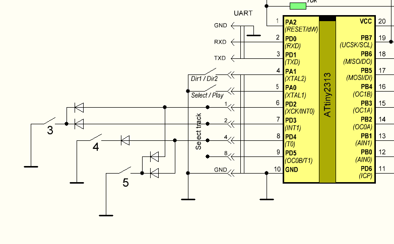

Уважаемый GetChiper! Вынужден признать свою невнимательность. Вы правы, просто скопировал нужную мне схему в одно место с Вашим устройством.Вот та схема, которая в идеале подходит под мой проект. Я над ним корплю уже битые полгода, но как попалась на глаза эта схема- как кондёром заряженным ударило. Хочу максимально приблизить салон своей Ауди к кабине Боинга-737. В проекте у меня будет Overhead,( панель над головой пилотов), но для полного реализма должен быть речевой информатор. Поэтому для меня так важно, чтобы файлы каждый от своего наступившего события. Если все получится, выложу на обсуждение. Думаю, многих этот проект заинтересует. Вот эта схема.Буду весьма признателен, если поможете с прошивкой.Вполне возможно, что брал это все с одной из веток теперь уже Нашего форума. Кстати, спс, помогли с советом по регистрации. attiny2313_player_button.jpg

Вот эта модификация может озвучивать 15 событий
viewtopic.php?f=24&t=247
Двоичный код, для простоты можно формировать при помощи диодов.

СообщениеДобавлено: 18 мар 2015, 00:22
Вот так выставляется двоичный код на ножках "Селект трек" в моде запуск без подтверждения кнопкой "плей"
Остальные кнопки также через диоды согласно двоичному коду
sshot-1.png [ 19.61 КБ | Просмотров: 25074 ]
