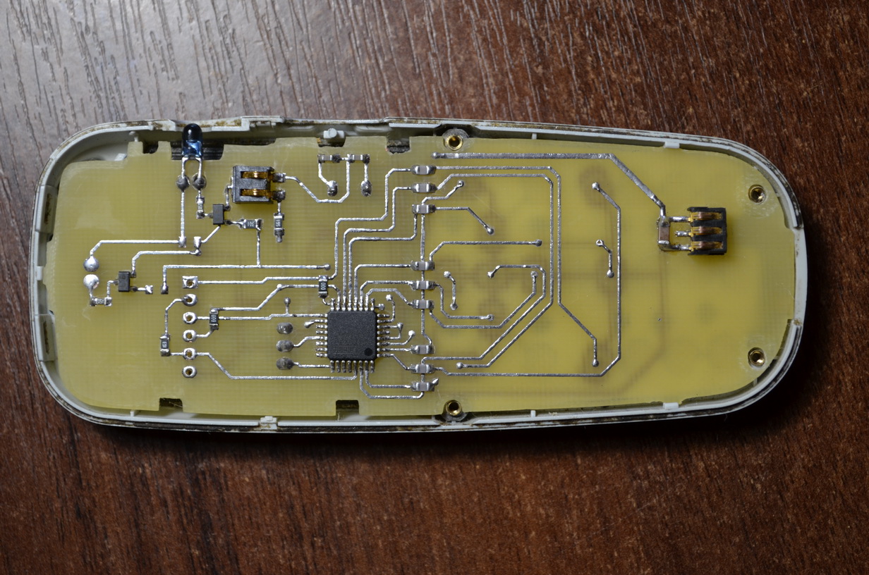

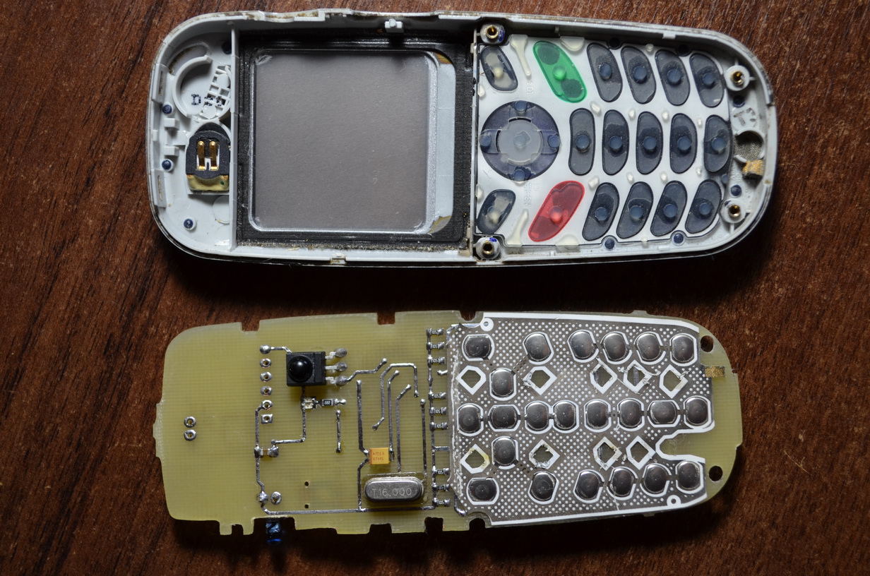

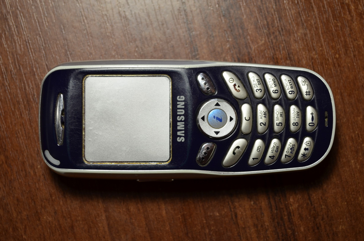

Собрал пульт, классно работает. Поместил его в корпус телефона. Жаль только не все кодировки поддерживает - хотя бы самую извесную RC5 если можно добавить в прошивку.

Здорово получилось!
RC5 - это наверное самая старая кодировка и сейчас, наверное, пульт с такой кодировкой сложно найти.
А RC5 точно не поддерживает? Проверяли?

Проверял на всех аппаратах Sony (телевизоры и DVD) и Samsung не работает - ну разве это старая кодировка??? по моему самая распространенная.

Как таковой поддержки определенных пультов в устройстве нет. Просто берется "сырой" сигнал с TSOP и сжимается по определенному алгоритму. Поэтому, добавить поддержку - это по новой разработать алгоритм.
Жаль, конечно, что RC5 не попадает под действия этого алгоритма (хотя по параметрам как-бы должен работать). Может попробовать поставить другой TSOP, или на другую частоту несущей? Может в этом проблема?
К сожалению не могу проверить у себя - в пределах моего досягательства нет ни одного аппарата работающего с пультом RC5 :(
ЗЫ. Только сейчас досмотрел - устройство работает от штатного аккумулятора и штатного динамика? Круть! :OK:
