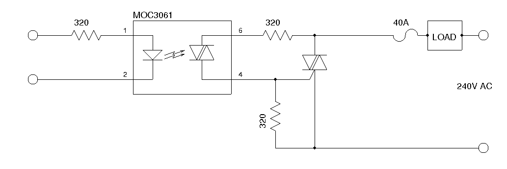

Dust..... как можно питать схему при последовательном соединений лампой т.е. хочу заменит механически выключатель а на механическом выключателе есть только два провода... для коммутации собрал вот эту схему и при открывании симистора падение напряжения около 2-3 вольт и это не достаточно для питании attiny13 tsop1738 moc3061...
заранее благодарен.
и извини что так часто беспокою.
comm.png [ 14.35 КБ | Просмотров: 25719 ]

к сожалению вы правы я этого не учел..... :( я собрал уже 10 штук для дома и верхний резюк установил 200 ом а нижний 470 ом....... придется заменит 470ом на 470ком.... спасибо за подсказку ;)
