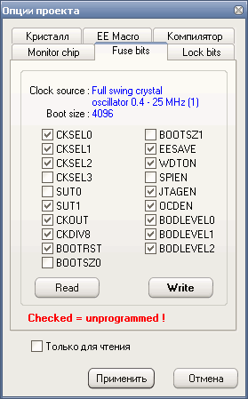

По просьбе пересобрал для ATmega644p - все ноги МК аналогично оригиналу по названию портов. Остальные ноги, соответственно, не задействованы.
fuse.png [ 8.01 КБ | Просмотров: 54505 ]

Добрый день! Вообщем собрал на макетной плате, включил, и тишина...Все перепроверил, все везде правильно :-) Порылся нашел кварц 14.318, воткнул, тоже тишина...Потом нашел 25 мгц, тоже не работает, был кварц на 4 мгц его даже и не думал ставить...Поставил махув рукой, и заработало :-) Ну работает естественно не так как надо,по уарт не управляется, и работает только как я понял один эффект с переборами когда включаешь флеш, когда включаешь еепром светодиоды просто начинают все гореть, и не реагируют на переключение. Да и светодиоды не горят, при переключении эффекта а мерцают, на глаз примерно частотой герц 20...Ну я так понимаю это потому что кварц низкий? А почему вот не работает с 14, 15 мгц? И еще в архиве на мегу 168 есть файл майн EE это еепром? его нужно заливать? я залил только тот который маин хекс.Фьюзы выставил как на скрине в архиве, тсоп не ставил.
 Заголовок сообщения: Re: 112-Arduffector
СообщениеДобавлено: 17 янв 2016, 16:44
EE - писать не нужно - там ничего нет.
По поводу кварцев. Ставил правильно с конденсаторами по 10-20пФ?
А прошивка со статьи? И какой МК?

Ну да, как обычно стандартно, 22пф с каждой ноги кварца на корпус. Всегда так ставлю...Пробовал, даже выдергивал из платы эти емкостя, кварц на 4 мгц и без них заводится, те кварцы что пробовал тоже рабочие не раз их использовал в кварцевом генераторе...
