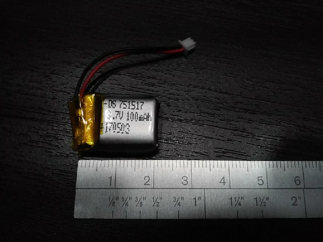

Литий
Ттт.jpg [ 163 КБ | Просмотров: 17363 ]
СообщениеДобавлено: 30 янв 2018, 23:39
Зарегистрирован: 04 июл 2016, 23:01
Сообщения: 13

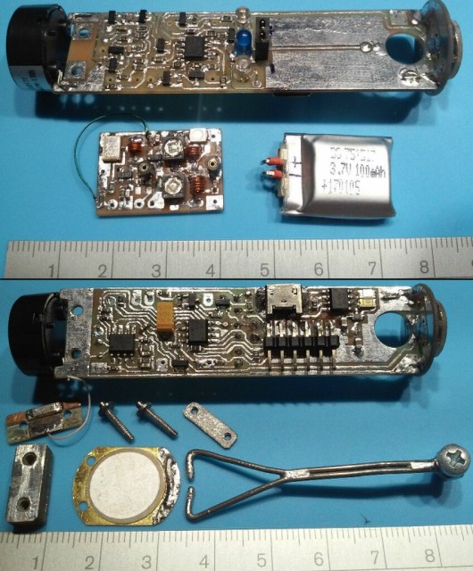

у меня три круглых батарейки и надолго не хватало. Вчера новую плату протравил под 10 куб шприц сегодня тестил с функцией отключением при подсечки надо сильно ударить чтоб он отключился. у Вас как работает при подсечки
СообщениеДобавлено: 30 янв 2018, 23:51
Сообщения: 218
Нужен импульс большей амплитуды. Грузик добавлял, у меня там ушко на конце грузика, в которое винт М3 устанавливаю с гайкой.
Это всё в 20 кубовый шприц потом

днем попробую грузик добавить. это с пейджером фото так то масивная схемка получается
СообщениеДобавлено: 31 янв 2018, 00:15
Та ото ж, дохрена всего получилось. Знал бы программирование, в МК бы всё засунул, а так... вот и результат.
У меня на датчике пьезо на подложке 20 мм с подрезанными краями, автоотключение от него срабатывает нормально при подсечки. А когда ставил пьезо на подложке 15 мм, с ним подсечка не давала достаточного импульса для отключения, но может у меня пьезо такой. Пробуйте.

у меня само пьезо 12мм может тоже роль играет. понятно
СообщениеДобавлено: 31 янв 2018, 00:42
Сообщения: 218
Думаю играет роль.
Это можно в исходниках автора подкорректировать, уровень для автоотключения. Но я открыв эти исходники понял что без ZAS не разобраться.

буду плату переделывать по 20 кубовый там уже тестить буду
