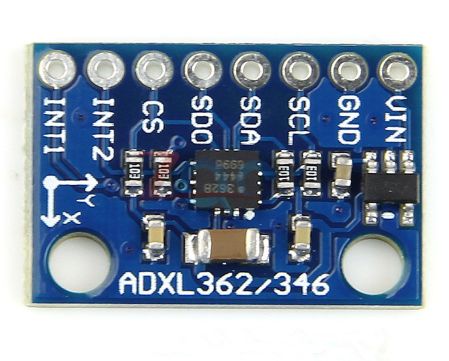

adxl362_2.jpg [ 41.56 КБ | Просмотров: 19691 ]

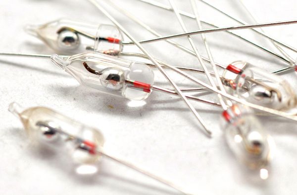

Наконец то приехали мои хотелки.
Mercury переключатели поставлю вместо емкостных кнопок.
Таким образом освободится половина памяти attiny24.
Вращение по оси бланка влево - уменьшение выбранного параметра.
Вправо - увеличение.
Вход в режим настройки - определенное количество легких ударов по бланку.

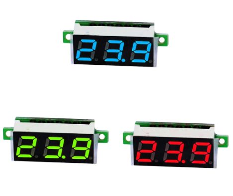

Последняя алиэкспрешная хотелка.
Вольтметр. Работает от 2,5 вольт при токе в несколько миллиампер.
Для литиевых аккумуляторов этого напряжения достаточно.
Будет мерить по запросу наряжение питания.
https://ru.aliexpress.com/item/Mini-Dig ... autifyAB=0
V.jpg [ 22.02 КБ | Просмотров: 19431 ]

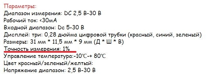

точность.jpg [ 55.7 КБ | Просмотров: 19413 ]

СообщениеДобавлено: 10 сен 2018, 20:04
Наконец-то получил это барахло.
В диапазоне работы литиевого аккумулятора(2,7 ... 4.2 вольта) ошибка составила 0,03 В (измерено СА71 : http://www.erpa.ru/index.php?productID=763 ), что вполне приемлемо. Для сигнализатора подойдет. Правда ток потребления для полностью заряженного источника питания ... более 10 мА...Это есть маленький кошмар, но все это будет кратковременно и при снижении напряжения снижается до нескольких миллиампер.
PS Есть маленький подстроечный резистор, которым все можно поправить.
