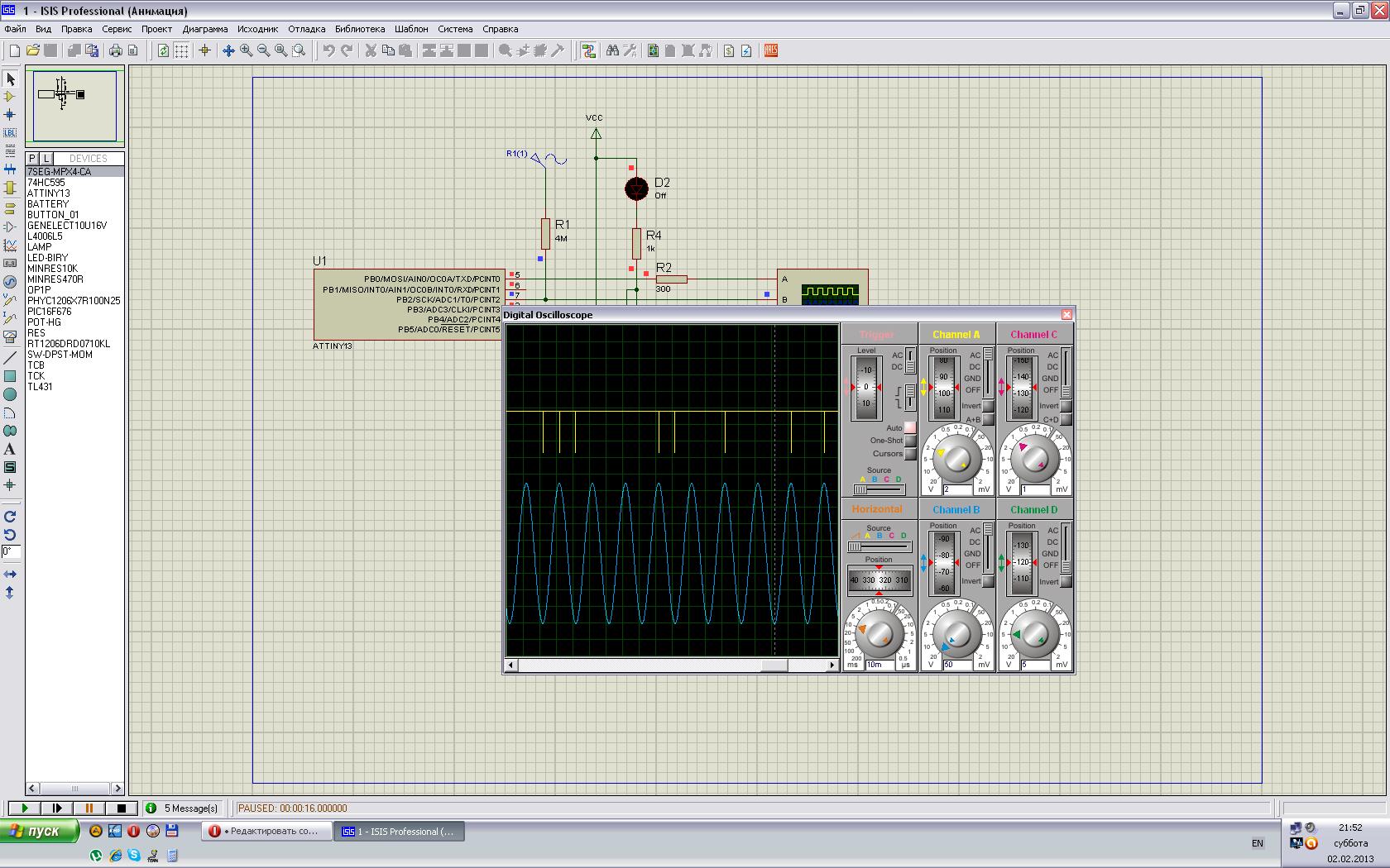

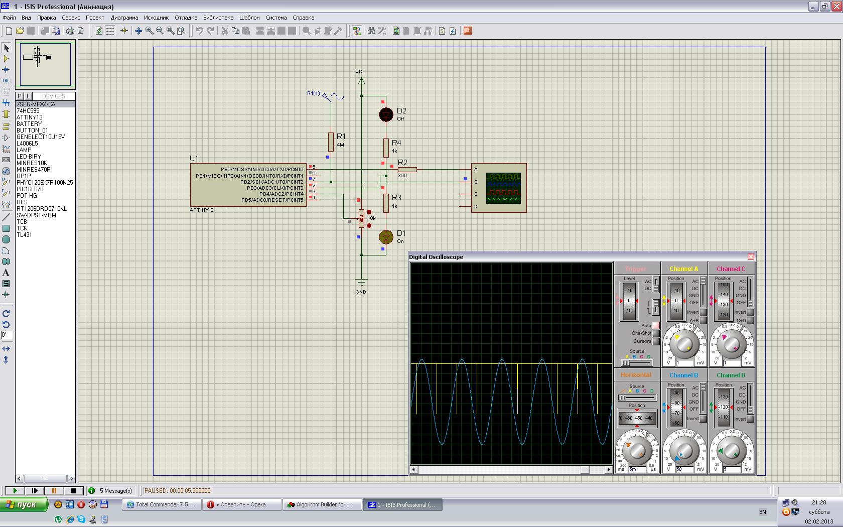

Интересно то, что даже в протеусе заметны пропадания импульсов.
Скрин.JPG [ 339.78 КБ | Просмотров: 23429 ]

пропадание импульсов - это пригасание лампы, а она наоборот вспыхивает - вот в чем вся загвоздка

Может есть смысл попробовать с плавного наростания яркости начать? Кстати в протеусе с последней версией прошивки обстоит ещё хуже, пропусков гораздо больше.
Комментарий к файлу: Скрин, протеус, постоянная яркость
Скрин.JPG [ 338.16 КБ | Просмотров: 23428 ]

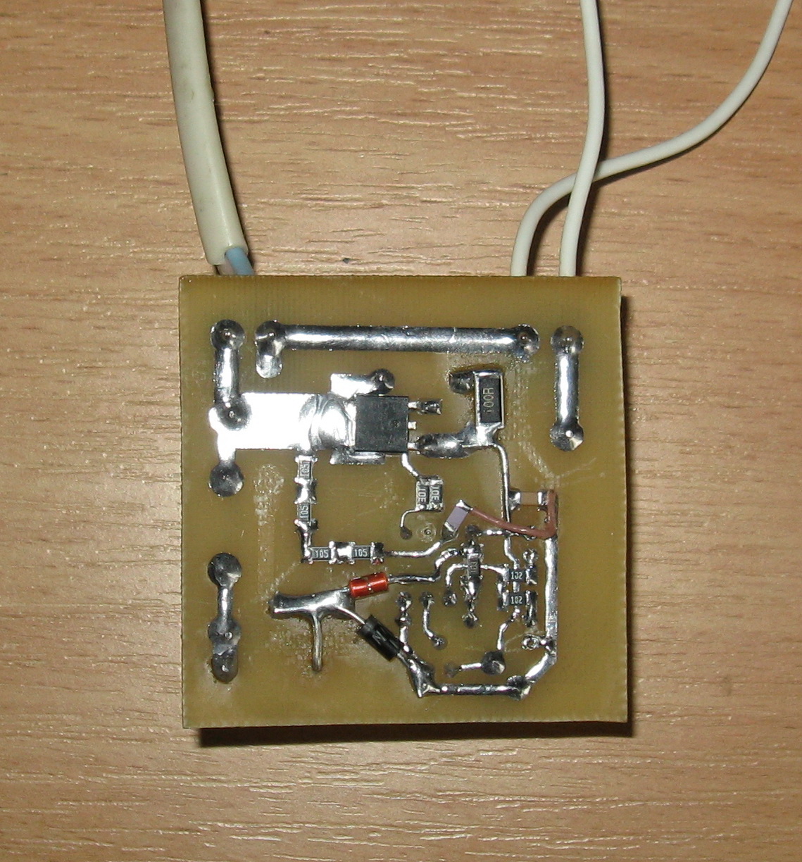

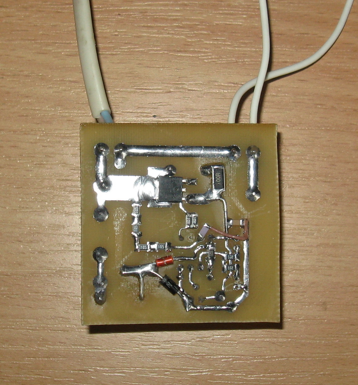

Я сегодня попробую видео снять, как работает.
А может некорректно работать из-за резистора 4М для синхронизации? Может какой делитель нужно сделать а не просто 4М? И ещё момент, у меня резистора 4М небыло, я ставил 4 штуки последовательно по 1М SMD.
Видео не смог, запрещено администратором
Комментарий к файлу: Фото платы
IMG_0337.jpg [ 507.94 КБ | Просмотров: 23414 ]
