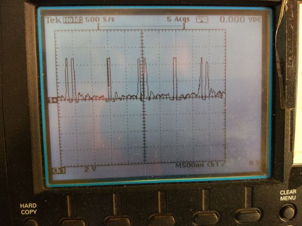

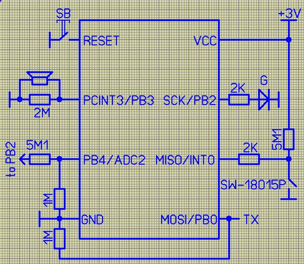

Черновичёк готов.
Все задуманные модули функционируют:
- индикация поклевки;
- индикация пропущенной поклевки;
- индикация работы;
- основной датчик (подключен к INT0), на данный момент времени подключен 3мм ртутный переключатель;
- управление бланком (подключено к PCINT3);
- кнопка reset (external reset) для выбора подключаемых модулей;
- звук подстраивается в резонанс;
- свечение светодиода при индикации режимов для экономии в power down длительностью 32 миллисекунды.
Отключение сигнализатора - один удар по бланку.
Включение любое количество ударов отличное от одного.
Осталось собрать всё в "кучу", проверить на наличие жучков, довести потребление (на данный момент 60 мкА).
PS подправил информацию об основном датчике.

Звук подстраивается переменной, расположенной в EEPROM - osccal_EE.
Удар по бланку.
Кодировка - сила удара.
Ни какая поклевка, ни какие забросы не в состоянии отключить сигнализатор.
Как только сработал этот датчик остальные сразу отключаются.
Можно сделать наоборот 1 удар включение, остальные отключение или например 2 удара - включение, а 3 удара -отключение, тогда точно случайности будут устранены. Три удара подряд (в течении секунды)такой силы при поклевке, ударе птицы, ... маловероятны.
