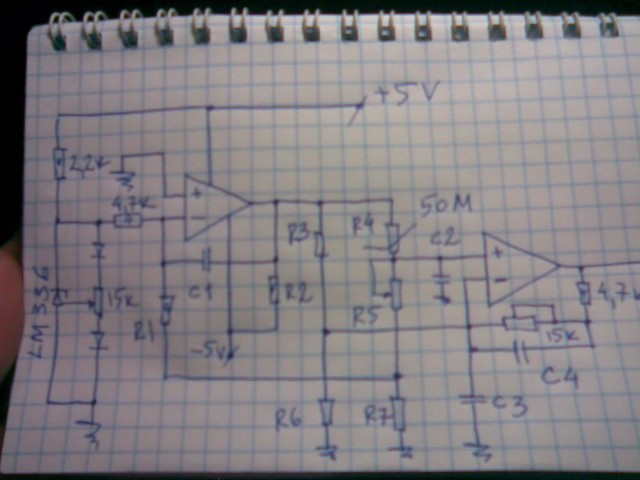

Вместо резистора подключаю магазин сопротивлений. При изменение единиц Ом ток стоит. При изменении десятков Ом ток изменяется. Так и должно быть или я что-то не так сделал? Но на выходе DA 1.2 - 3В и не изменяется ни при изменении сопротивления, ни при регулировке резистора обратной связи. Питание двуполярное через 7805 и 7905.

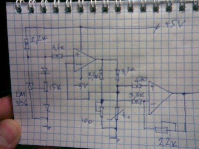

Если я правильно понял, то должно быть так ...

Использовал схему на стр. 1.
Обратную связь на источник тока правильно завел ?

На 5 стр. схема для ТСМ 50М. На ОУ +-5В, на выходе от -0.5 до +1,5В, соответствует диапазону -50…+150*С. Опорное напряжение +1В. У меня эта схема работает лет 15, и не жалуюсь.

А теперь правильно ?
Совместил схему SVN-а на стр.5 и свою.
Подскажите номиналы резисторов и емкостей (я их пронумеровал). Какие резисторы поставить в мост?
Есть в наличии манганиновые катушки с терморегулятора для инкубатора РТ-3. Есть мост измерительный Р333. Ума только нет !
Да и еще ... По науке ... На DA1.1 - это интегратор, а на DA1.2 - дифференциальный усилитель ?
