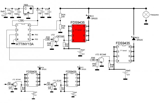

Накидал новую схему посмотрите пожалуйста.
FDS9435
SR530

На мой взгляд, эта схема лучше прежней…
теперь позволю себе высказать несколько предложений, которые не обязательны к выполнению… я бы резисторы в базах VT1-VT4 поменял местами… подал бы напряжение на стабилизатор через диодную развязку от аккумулятора (bat5) и от общей плюсовой цепи схемы… ключи MOSFET заменил на IRF7306, для минимизации схемы…
Теперь важное замечание… необходимо пересчитать делитель R35, R36… на вход МК напряжение с делителя не должно превышать напряжение питания МК, а лучше чуть меньше… думаю лучше отталкиваться от напряжения питания делителя 15 Вольт, тогда при любом раскладе на вход МК будет подано не выше 5 Вольт.

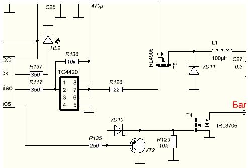

Может пригодится , скоростной драйвер ТС4420 . До 170 кГц разгонял с ирл 4905 :D .
12344.JPG [ 20.18 КБ | Просмотров: 19728 ]

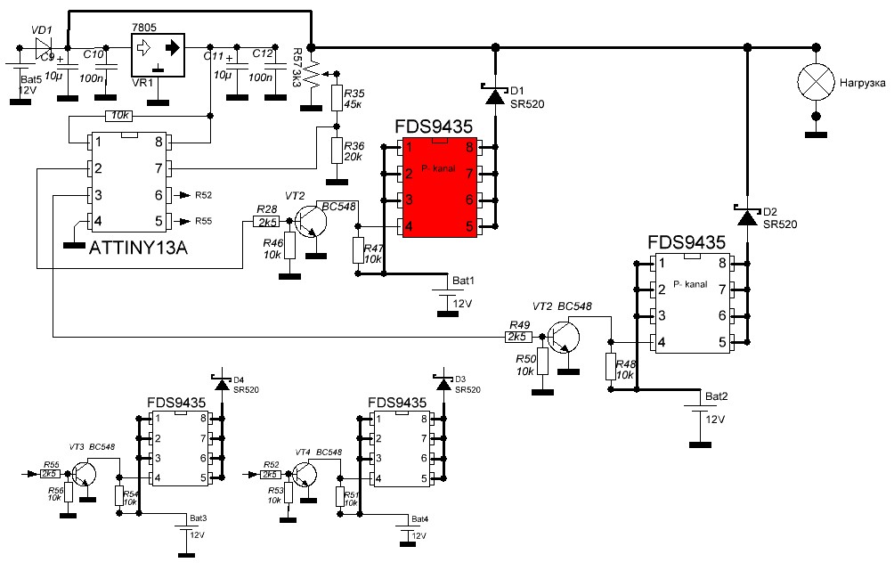

Делитель пересчитал. плату на обычных деталях сделаю.Мелочь паять не умею, глаза не те, руки трясутся :-)
5.JPG [ 95.99 КБ | Просмотров: 19726 ]

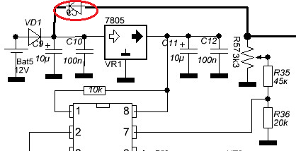

Ну вот пока похоже сгодится… :-) хотя вот что заметил… диод необходимо установить в плюсовую цепь (отметил во вложении)…
1.png [ 26.45 КБ | Просмотров: 19724 ]
да и неполярный кондёр 0,01 – 0,1 мкФ установить на ноге 7 (РВ2) МК… остальное доработаете при тестах…
Вопросы по алгоритму: мне нужно будет знать напряжение с делителя (не расчётное, а реальное) при напряжении на делитель 10,5 В. Ещё желательно реальное напряжение МК.
Вы писали: «Время переключения между транзисторами 1..2 милисекунду, вероятно придется подбирать.»… думаю при токе нагрузки в 1 А и данной схеме, данное требование себя изжило… правильнее будет (как мне кажется), просто отслеживать подъём напряжения после переключения… и если он (подъём) произошёл, выключать предшествующий акум, если же конкретного подъёма напряжения не наблюдается, произвести включение следующего акумма…
