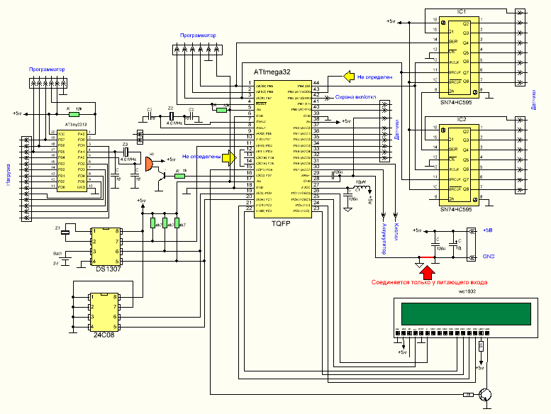

Сколько максимальное количество входов у GSM?

У одного GSM модуля два входа, два выхода . Я так понимаю что модуль UART будет распознавать сигнал каждого датчика., например пришел сигнал от датчика затопления модуль UART отключит или включит нужную нагрузку ? если да то может там сигнал и от аккумулятора задействовать

Устройство соединённое по UART, имеет 14 выходов включения/отключения нагрузок. Нужно определится, чем оно будет рулить. Мой модуль GSM имеет 8 входов и 6 выходов. Два выхода (реле), четыре выхода ТТЛ.

Сирена на выходе МК или UART подключена ? И как отключать нагрузку? Например. Сигнал от Датчика затопления включит насос,
отключение произойдет по времени, или управлением например Gsm выход ?

По сути разницы нет, куда будет подключена нагрузка, к дополнительному МК через UART, или к центральному МК. Алгоритм включения/отключения насоса, сирены, или чего либо, нужно обсудить и дополнить ТЗ. Напиши, что думаешь о алгоритмах управления нагрузок…
Я нарисую предварительную схему для наглядности…
СообщениеДобавлено: 17 июл 2015, 15:38

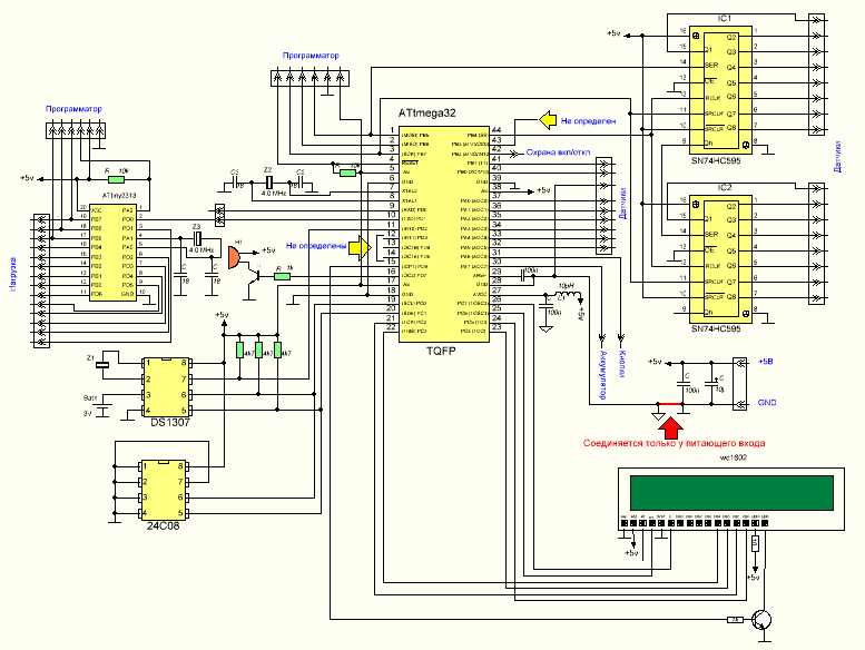

Предварительная схема:
