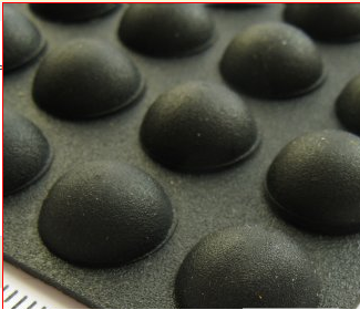

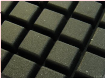

2.png [ 144.57 КБ | Просмотров: 19524 ]
1.png [ 145.46 КБ | Просмотров: 19524 ]

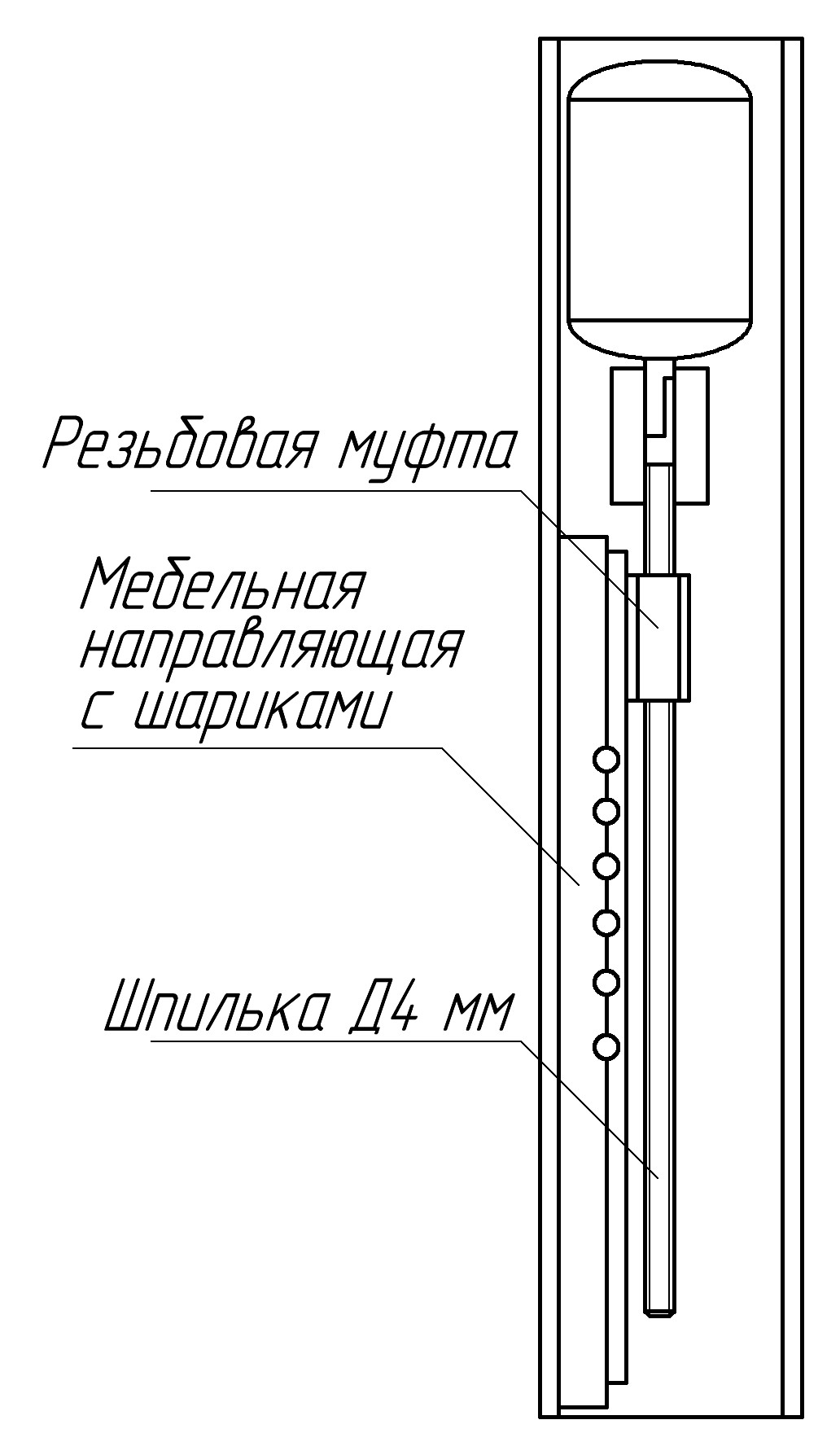

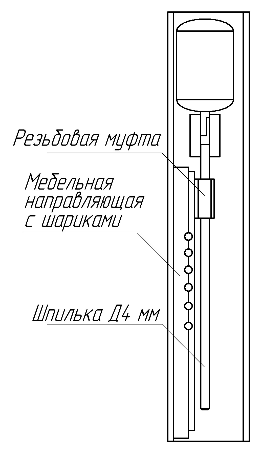

Сейчас вынашиваю идею простого линейного привода. С его помощью можно убирать датчики с пола просто приподняв их. Сигналом подъема может служить включение света, или специальная кнопка.
Сам механизм будет состоять из электромотора, подходящей шпильки с ответной муфтой, направляющей от мебельных ящиков и корпуса. Направляющая должна быть с шариками - у нее точный ход без люфта. Одна сторона направляющей неподвижно крепится к внешнему корпусу, на другую сторону крепим муфту и декоративную коробушку, которая будет выдвигаться. В качестве корпуса можно использовать электротехнический короб. Он с крышкой, можно будет потом обслуживать не разбирая полностью устройство.
Линейный привод.JPG [ 162.21 КБ | Просмотров: 19523 ]

Если Ваш датчик будет иметь стационарную привязку, то нет смысла в беспроводном варианте… кинул провода до базового блока и отключай датчики по любому варианту, а значит и убирать их нет смысла… но хозяин барин… это Ваше желание…
Я же выбор сделал в беспроводном варианте для максимальной мобильности… куда нужно, туда и кинул датчик… модуль связи в режиме приёма может получать сообщения от 6 передатчиков… то есть базовый блок может иметь до 6 датчиков… что вполне достаточно.

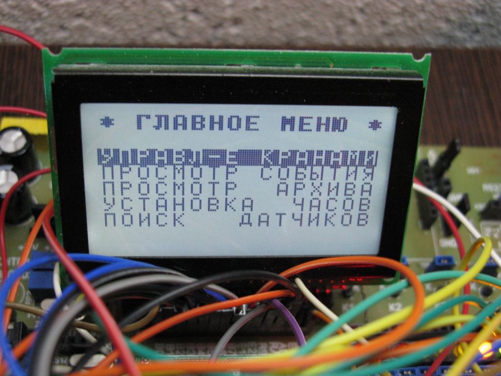

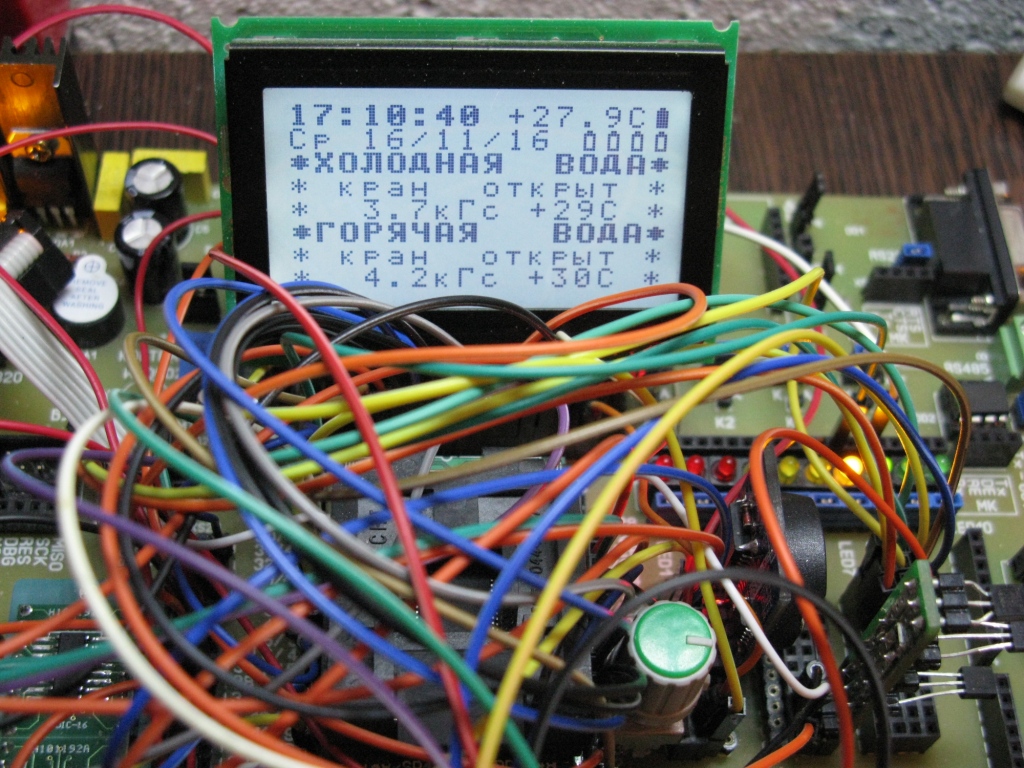

Отладочная девборда обрастает проводами… :-)
IMG_2448.JPG [ 424.53 КБ | Просмотров: 19506 ]
К базовому устройству подключен модуль связи nRF24L01+, который принимает сигнал пока только от одного датчика (тестовый вариант)… естественно в связи с этим в главном меню добавилось два пункта: «Просмотр события» и «Просмотр архива».
IMG_2449.JPG [ 344.65 КБ | Просмотров: 19506 ]
На экране просмотра событий отображается последнее произошедшее событие. В архиве та же информация, но только по всем событиям. Размер одиночного события составляет 8 байт: первый байт – информация о инициаторе события (датчик воды или иная периферия); второй байт – информация о событии; третий байт – действия устройства на событие (управление кранами); четвёртый байт – часы; пятый байт – минуты; шестой байт – секунды; седьмой байт – дата; восьмой байт – месяц.

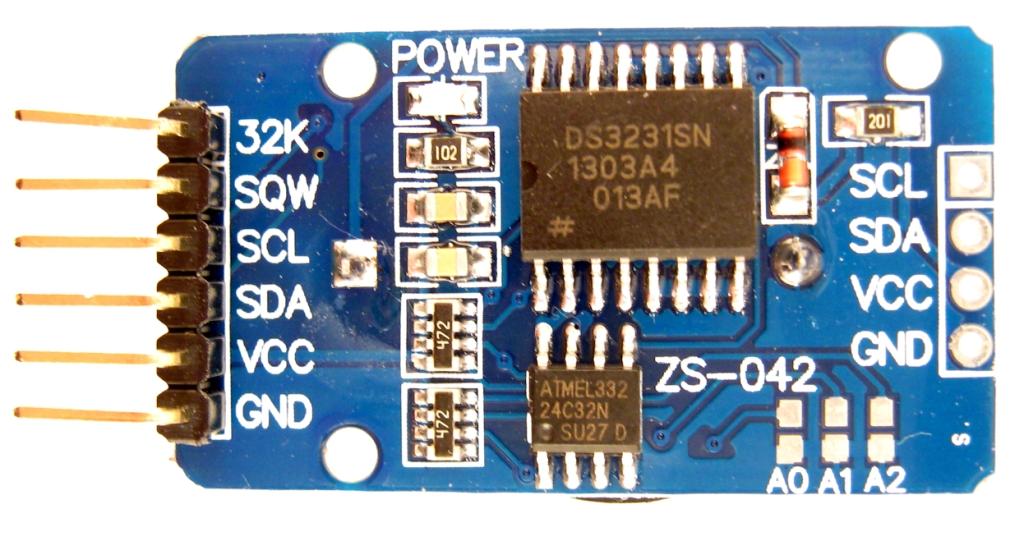

Так как в устройстве используется модуль часов DS3231, то для архива была задействована память 24C32 на данном модуле.
Модуль DS3231.jpg [ 89.35 КБ | Просмотров: 19506 ]
Вернее не весь её объём памяти, а лишь износостойкая часть 4 Кбит (512 байт). 63 сохраняемых событий вполне достаточны для такого устройства. Которые по мере заполнения будут перезаписываться.
