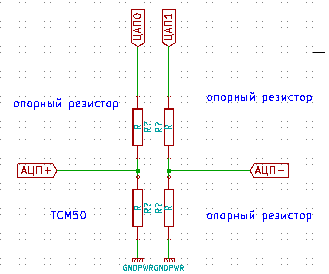

С питанием подумаю и до рисую. А пока вот где то планирую такую схему (индикатор ещё не нарисовал). Пунктиром, планируемые дополнительные датчики.

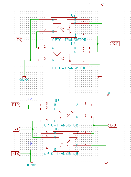

В принципе вопрос самодельных драйверов RS232 На столько обширная тема что рассуждать о ней можно очень долго. На практике вполне достаточно 2х транзисторов и 4 диодов для согласования на низких скоростях. Кстати понравилась идея использовать оптроны по push-pull схеме и скорость и опторазвязка при минимуме деталей.
Сжему на правильность не проверял. Возможны ошибки типа генерации не правильной полярности. Но идея такова. Рабочая схема собиралась лет 10 назад на макетке и черновиков не сохранилось если кого заинтиресует повторю и расскажу какие грабли возможны

В наличии есть вот такие оптроны (база транзистора не выведена). Но в Вашей схеме базы не используются, а значит подойдут, верно. Хорошие эксперименты я люблю и готов с удовольствием участвовать.

В догонку если питать несколько мостов от пары источников тока то вариантов 2
1 поставить токовое зеркало
2 поставить аналоговый мультиплексор
Как у вас кучу мостов от 1 источника это не есть гуд.
Да и опорную половину моста трогать не надо. Нужно коммутировать только измерительную часть

Замечания принял начинаю рисовать. :-)

А такие варианты подойдут?
