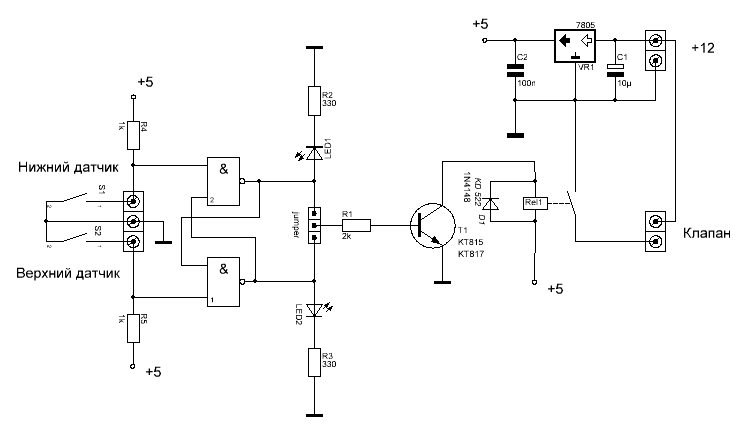

СообщениеДобавлено: 27 апр 2016, 10:03
Доброго дня всем.
SVN вот воспользовался подкинутой тобой идеей по датчику уровня на герконах.
Пришлось вспомнить молодость. В итоге наваял небольшую схемку на старой доброй 155 ЛА3.
Проверил в железе, так сказать. Все отлично работает. Использовал герконы от сигнализации. Единственный момент который нужно учесть в конструкции непосредственно самого "механизма" это расстояние между герконами верхнего и нижнего уровня. Герконы срабатывают не много раньше чем магнит оказывается на против геркона. Я брал магниты от венчестеров но они мощные. Сейчас много всяких разных магнитов продается так что в каждом конкретном случае нужно поплавок делать исходя из имеющихся магнитов.
Джампер примнил для того чтобы не заморачиваться с расключением проводов от герконов. Подключил подал питания посмотрел что горит, если не открылся клапан переключил джампер и все.
