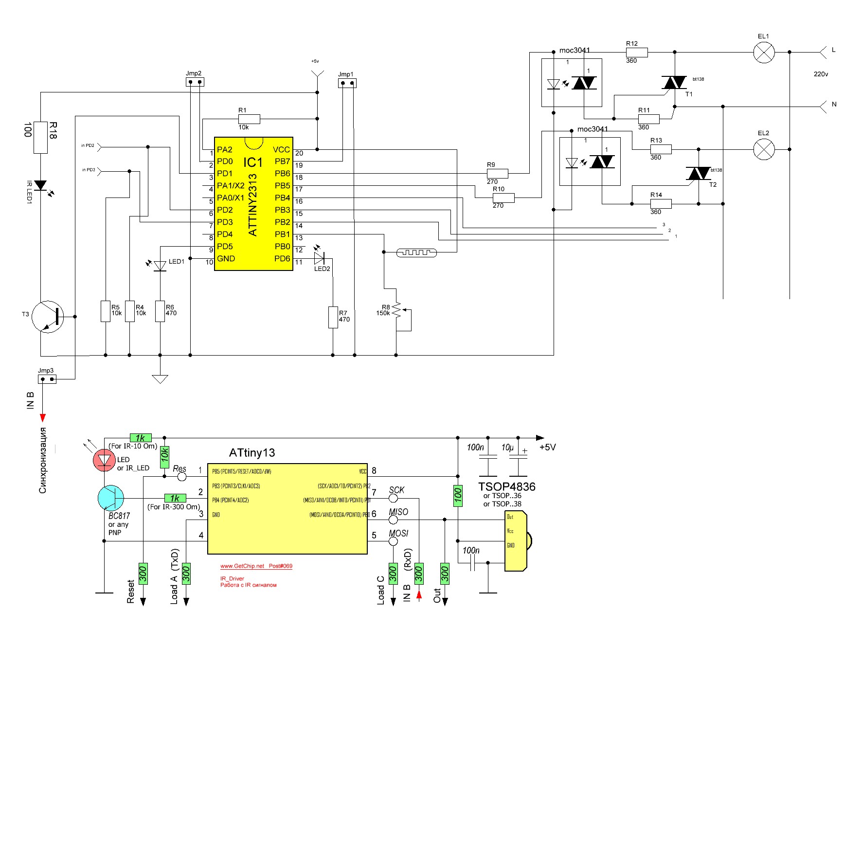

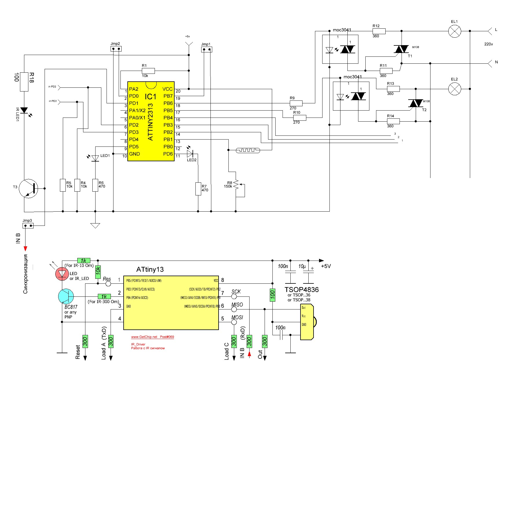

СообщениеДобавлено: 27 фев 2013, 14:43
Сообщения: 300
Вобщем попробовал я новую прошивку.Приемник и передатчик поставил рядом(на отражение). Работает через раз :( . То включится,то нет... :( Наверное всетаки надо делать на направленный луч.Подать на одну из ног тини 13 импульс ,напямую с выхода тини2313 PD1 ,для синхронизации и переписать прошивку таким образом,чтоб она не прописывала кнопку в память,а просто сравнивала,вход синхронизачии с входом от TSOP.
схема3.JPG [ 225.73 КБ | Просмотров: 17408 ]

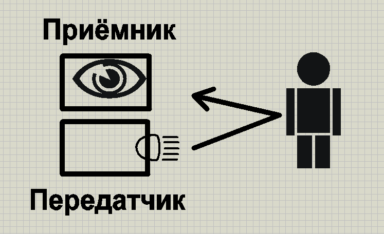

СообщениеДобавлено: 27 фев 2013, 17:14
Так располагал, передатчик и датчик? Ты не рукой води, а сам походи.
1.png [ 20.02 КБ | Просмотров: 17406 ]
