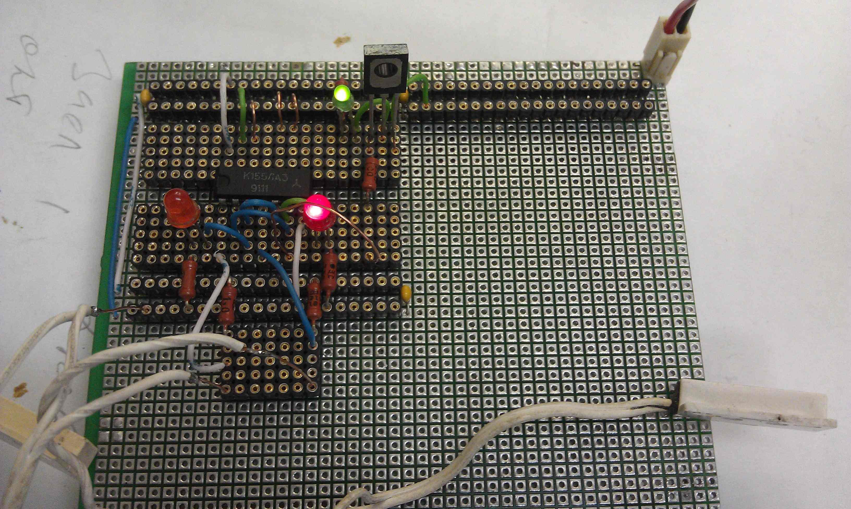

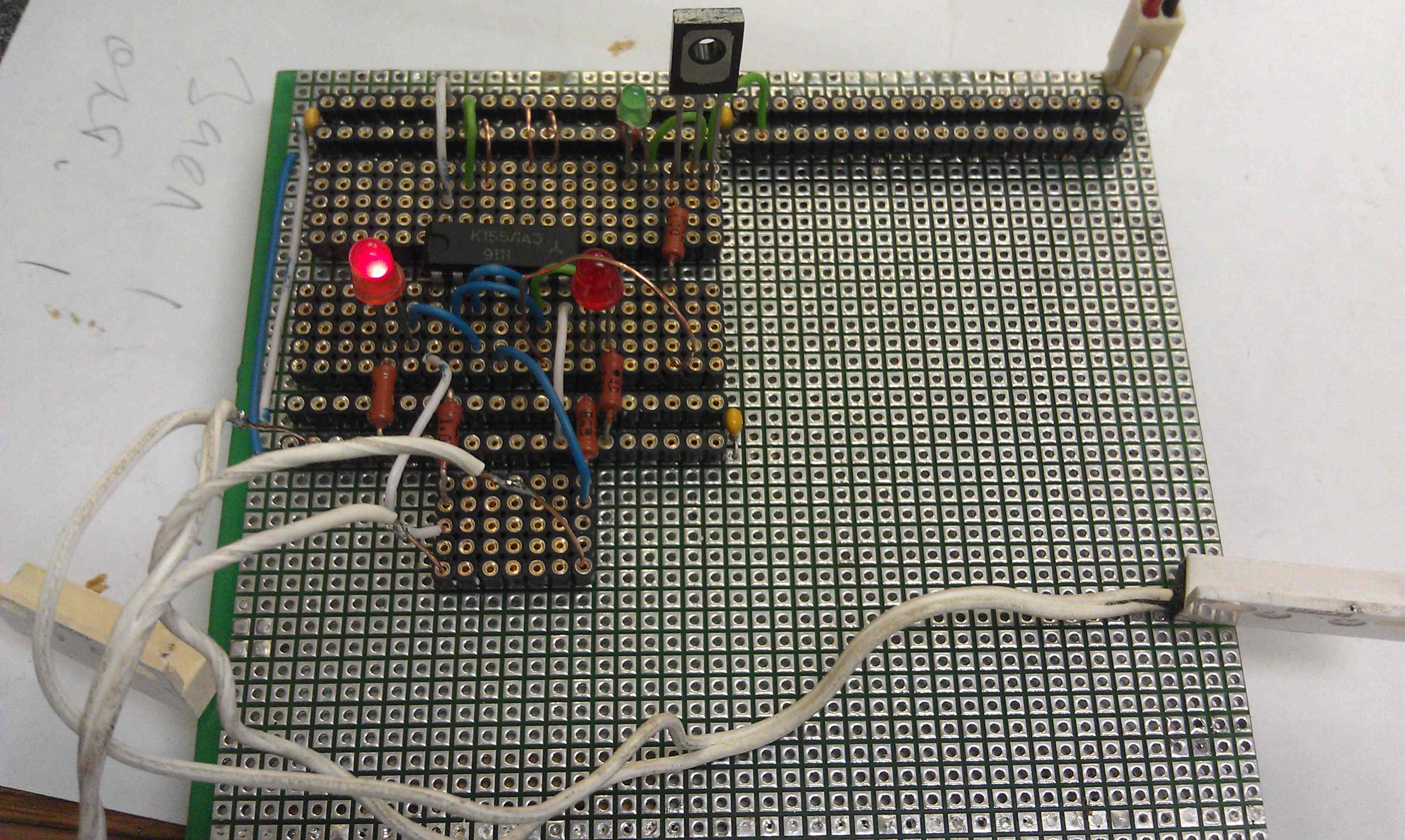

вот как это выглядит:
Верхнее фото емкость наполнена. Как только замыкаем правый геркон, емкость пустая, загорается зеленый светодиод имитирующий включение клапана.
Если перебросить перемычку, которая без изоляции на другой контатк, то логика работы поменяется и датчик с лева будет нижним уровнем. Индикатор нижнего уровня будет горет до тех пор пока не сработает верхний датчик.

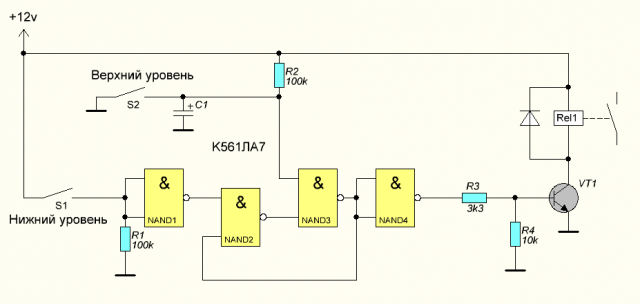

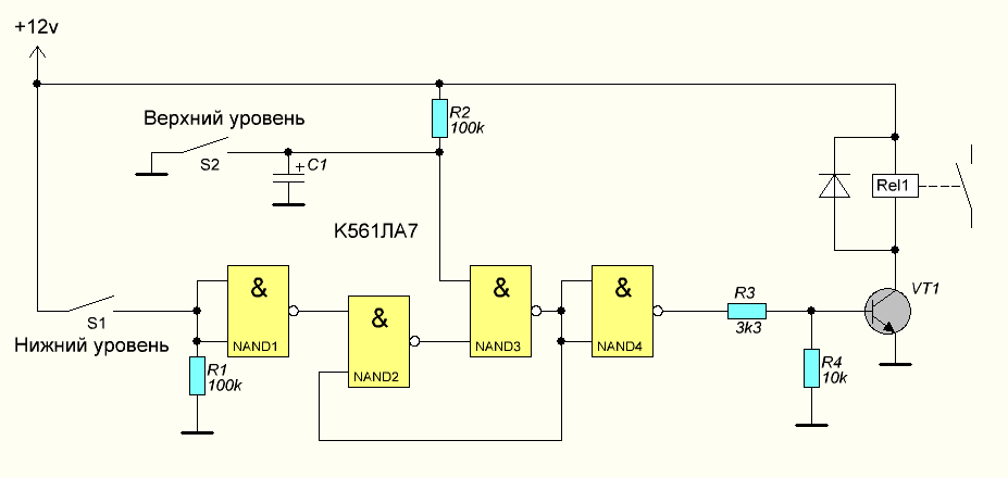

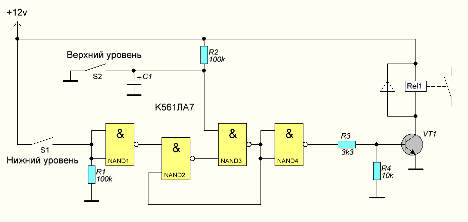

Если использовать К561ЛА7, то понижать питание до 5 В ненужно. Ещё 155 серия кушает много… вот вариант схемы которая работает по твоему алгоритму…

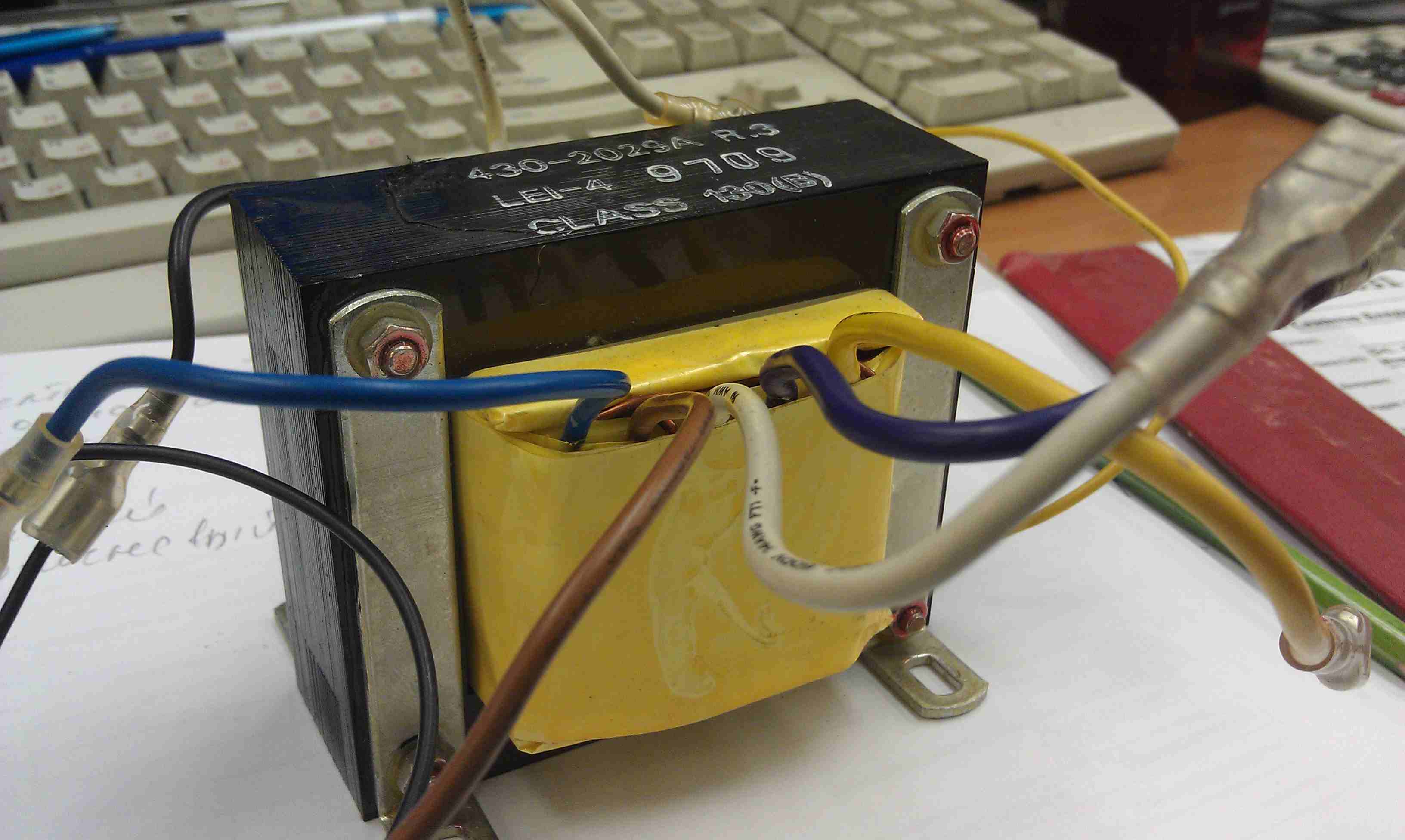

День добрый.

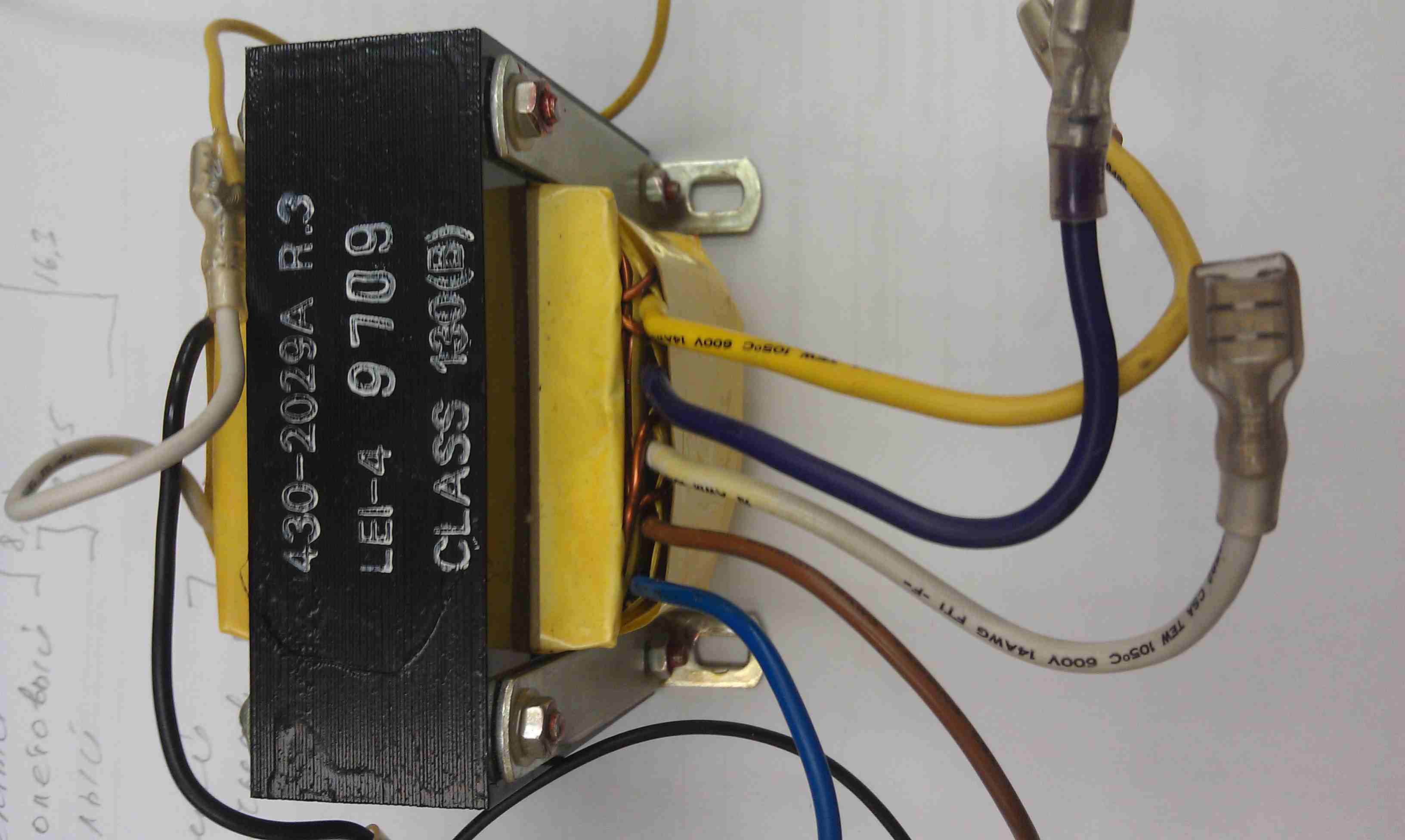

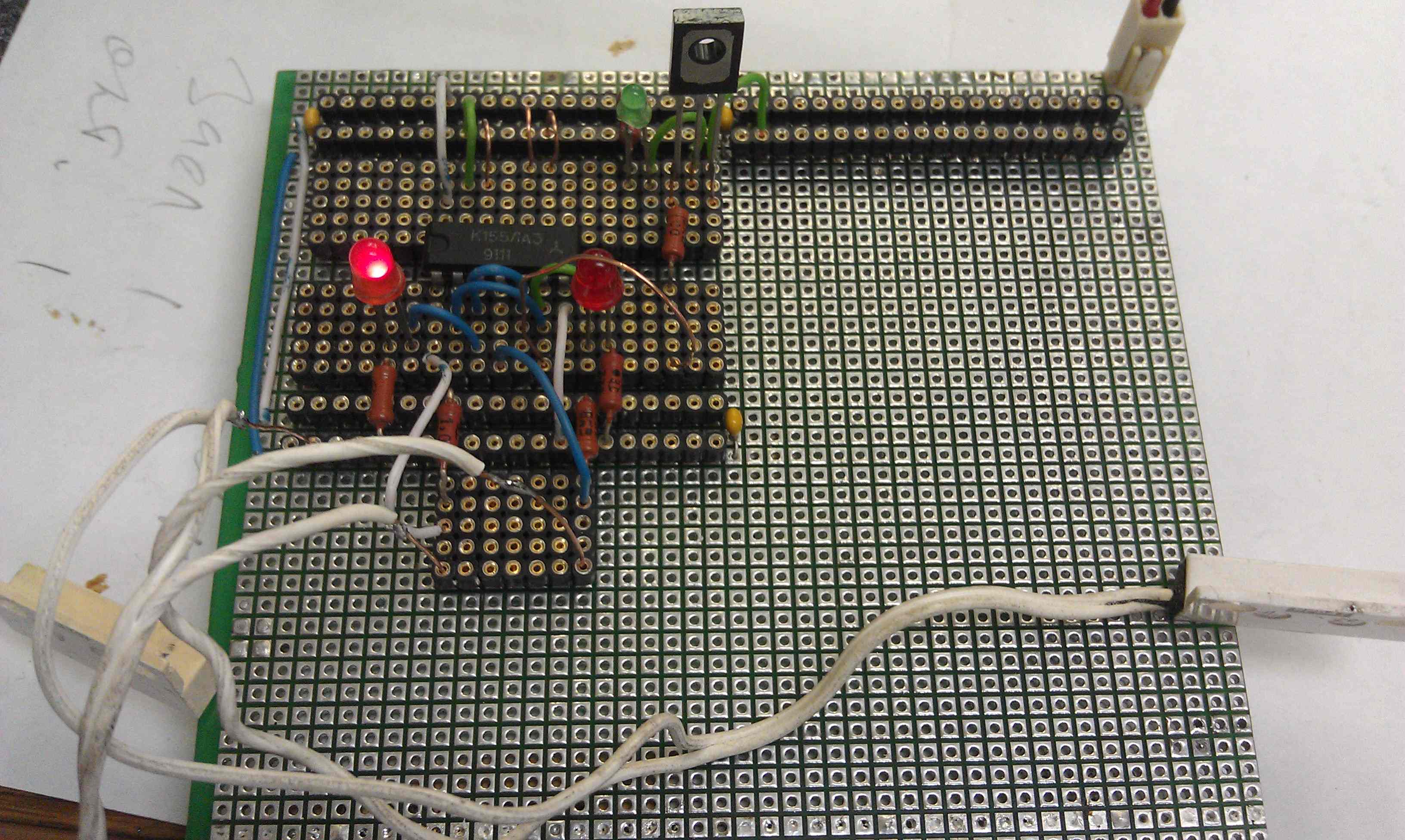

SVN я для питания планирую использовать транс от бесперебойник. Бесперебойник с одним аккумулятором.
желтый - белый 16.3V
Желтый - фиолетовый и фиолетовый - белый 8.15V
Коричневый -синий 19,8М
Так что запитать несколько подобных устройств и электромагнитных клапанов вполне будет достаточно.
Что касается 561 серии тут соглашусь с тобой, действительно не нужно использовать дополнительный стабилизатор для питания МС.

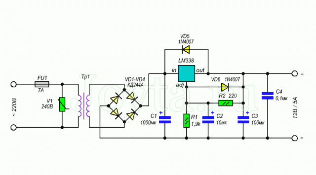

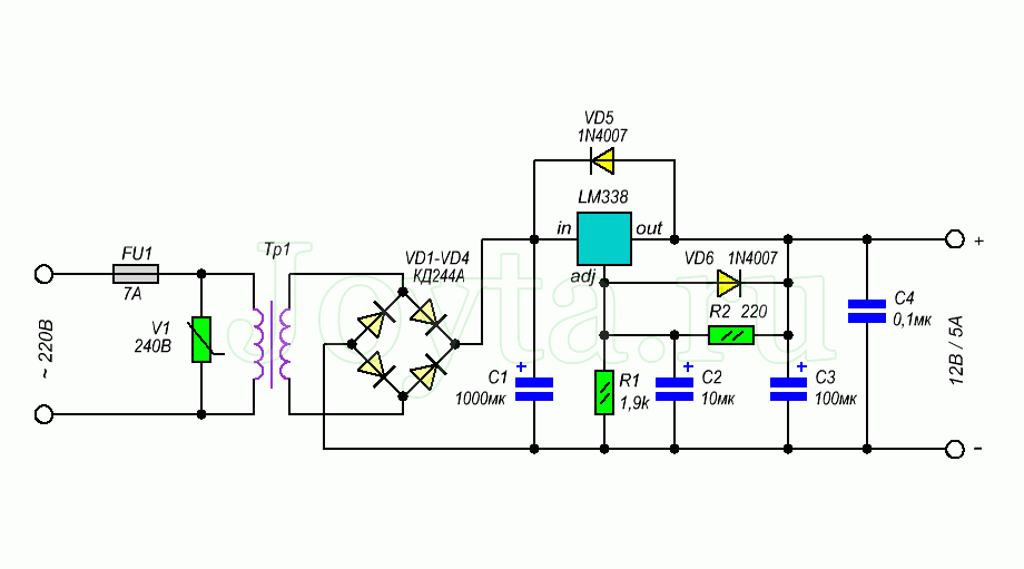

SVN Что думаешь на счет вот этой схемы стабилизатора?

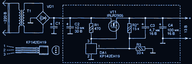

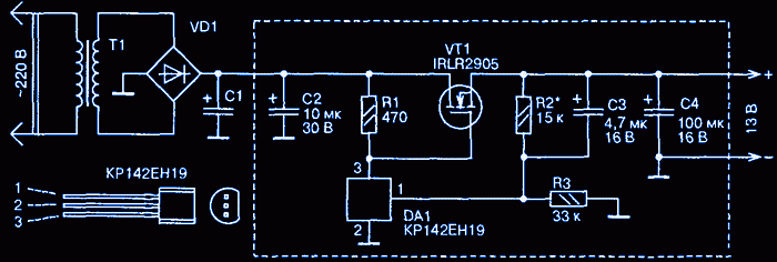

есть еще вариант
036-3.gif [ 14.62 КБ | Просмотров: 17586 ]
СообщениеДобавлено: 29 апр 2016, 00:14
Линейные стабилизаторы на большой ток меня не привлекают… сейчас достаточно DC-DC преобразователей, которые не требуют радиаторов.
По трансформатору… имей ввиду, что обмотка (синий, коричневый) не имеет большой мощности, а вот белый – жёлтый моща… :OK: по виду транса, ват 150 потянет… 8-)
